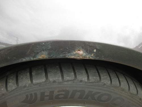

Hey leute, hab gestern erheblichen rost an meinem Kotflügel entdeckt... Nun habe ich überlegt beide gegen breitere aus gfk zu tauschen. Hat damit jemand schon erfahrung gemacht? Geht mir nicht ums breiter sein, sondern um dauerhaft dem rost vorzubeugen.

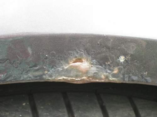

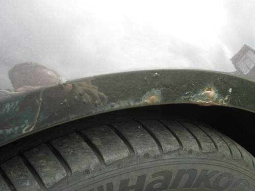

Hab mal nen bild vom rost gemacht...

An dieser Stelle sitzt aber nichts drunter, außer dem Innenkotflügel. Könnte auch von Steinschlägen und nachfolgendem Salzeinsatz im Winter kommen. Der Kotflügel ist ja eh nur noch minimalst dünnes Blech, welches man nicht mal schräg anschauen darf, da es dieses gleich übel nimmt.
Ja, vom fühlen her merkt man das Steinschläge unten gegen sind... Und wenn man guckt, wo die vorbesitzer gewohnt haben, weiß man auch das im Thüringer Wald sehr aggressives salz verwendet wird... Aber mit den gfk teilen kann da nichts mehr rosten...
Nimm Kotflügel von Kerscher oder Mücke Carbon. Da hat man weniger Probleme beim anpassen.
Dort sitzen die Schaumstoffkeile. Deswegen rostet der 3C genau wie sein Vorgänger an den Kotflügeln. Jeder der sein Passi länger fahren möchte sollte die Dinger rausholen.
Achso, stimmt. Die sieht man doch wenn man die Radhäuser rausnimmt und hoch schaut, oder? Habe bisher nicht daran gedacht, dass die zu Rostproblemen führen könnten. Für was sind die eigentlich? Geräuschminderung?
Beim Golf 5 hat sich an der Stelle im Winter, gerne Eis und Schnee gesammelt. Hat man dann die Tür geöffnet, hatte man ein Eselsohr in der Tür.
