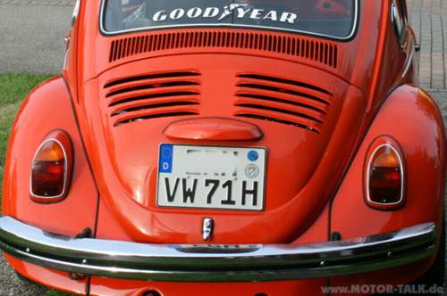

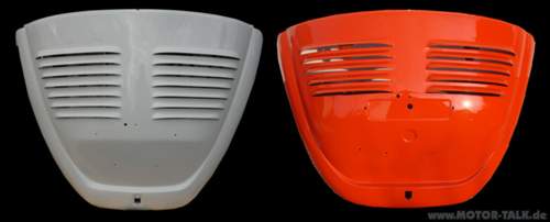

Oh Gott, ich will nicht sagen kauf sie bloß nicht aber ich hatte diese mal gehabt und sie sitzt wirklich beschissen. Ich weiß nihct wo die ihre Formen gemacht haben oder ob die schon so ausgelutscht sind. Eine Kannte für die Gummidichtung gibt es nicht, also dir originall Rostkanten mit dem Gummis behalten oder stumpf die Kante auf dem Lack scheuern lassen. Dann die befestigung oben mit den Schanieren, echt ne Zumutung und das System mit der Feder zum Haube aufstellen kannst du gleich vergessen. Einbau ist zwar alles aber schön ist sie von der Verarbeitung auf jedenfall nicht. Und leichter wie die aus Blech leider auch nicht, hatte ehr das Gefühl sie ist schwerer!!! Aber Blechhauben mit Chremeschnittchen bekommst du auch nicht so mal eben. Bei ebay lange warten und suchen und dann nicht mit dem Kleingeld geizen ;) Naja such dir lieber ne Renault 4CV Haube und föex dir die Dinger raus und schweiß sie in deine gut passende Haube ein oder lass es machen schätze mal so teuer wird das nicht. Ich hab meine auch komplett selber gemacht, sogar noch nach oben um 1 cm verlängert wegen neuer Dachschräge. Aber die die GfK Teile von Hoffman sind eh komisch, rechte Seite saßen die Kotflüger recht gut, nacharbeiten ist ja immer nötig aber links vorn, hammer 1,5cm nach unten zu lang und hinten flasche Krümmung als wär der KOti zu früh aus der Form genommen. Nach einem Telefonat mit den Herren wurde ich dann aufgeklärt, meine Auto hatte wohl einen Unfall und wär total krumm, grübel grübel. Ja wenn die das sagen dann ist das wohl so. Nur komisch das 40 Jahre alte original Kotflügel sitzen wie die Faust aufs Auge!? ;) Aber laut Fernabsatzgesetz kannst du ja ohne Angabe eines Grundes innerhalb von 14 Tagen die Ware zurück schicken, falls du dich doch entscheidest die Haube zu bestellen.
Und einmal fertig OK nicht ganz!

TopChopKäfer (und auch viele andere Mitstreiter) hat/haben uns darin bestätigt, wenn schon Schnittchen, dann sie selber in die MetallHaube einzubringen und kein GFK zu verwenden. Auf TopChopKäfer's Bilder sieht man saubere Arbeit und jetzt geht es darum, das genau so gut zu tätigen.

also die Schnittchen in Tiffy's 67er-Haube sind definitiv nicht gepresst.
Man sieht klar den Ausschnitt wie auch bei TopChopKäfer's Beispiel.

Bei Tiffy das sind echte von nem alten Citreon,die wurden eingeschweißt nachden sie aus einer alten CV Haube rausgetrennt wurden.
