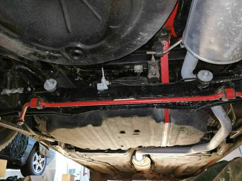

Unterboden hab ich ja auch gerade im Programm...Spaß ist aber was anderes ;)
83344065-2908606549172132-3520168097883357184-o
87761250-2994333623932757-1361302125123993600-o
@Alexander67 schrieb am 3. Mai 2020 um 19:33:52 Uhr:
@FL-BG schrieb am 3. Mai 2020 um 19:28:24 Uhr:
Wie Toledodriver82 schon schreibt, was will man. Das Auto als Yong/Oldtimer erhalten oder nur ein Gebrauchtfahrzeug auffahren. Wenn es sich lohnt dann bei den Felgen Pulverbeschichten. Sonst Spraydose. Unterboden Blank machen und Farbaufbau. Sonst einfach Bitumenunterbodenschutz. Nach dir die .......
Den Bitumenunterbodenschutz auf Rost aufzutragen ist keine Maßnahme gegen Rost.
Das ist nur Rost verstecken.
Fett auf Rost kann den Rost effektiv bremsen.
Dann noch nur im Sommer und bei gutem Wetter fahren, da kann man den originalen Lack lange bewahren.
Richtig,Bitumen über Rost ist immer schlecht...dann lieber Fluid Film oder Seilfett und gut
