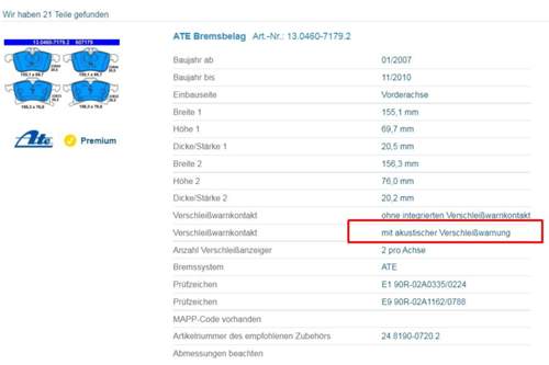

gibt es beim Astra H von 2005 (90 PS, HSN/TSN 0035/031), 5-Türer (kein Kombi), tatsächlich an den hinteren Bremsbelägen ein Metallplättchen oder eine Art Metallwinkel, welches/welcher bei verschlissenen Belägen an der Bremsscheibe kratzt und damit eine Art Pfeif- oder Quietschgeräusch verursacht, welches bei leichten Lenkbewegungen verschwindet und bei Geradeausfahrt zu hören ist? Genau dieses Problem haben wir seit heute. Ich kann mich erinnern, dass der Mann vom GTÜ vor 1 Jahr, bei der letzten AU sagte, dass die Bremsen vermutlich nicht mehr bis zur nächsten AU durchhalten werden. Das scheint sich nun zu bestätigen - oder liege ich komplett falsch mit meiner Annahme? Wir wollen nämlich in 1 Woche mit diesem Auto in den Harz (zum Glück würde uns aber auch die Schwiegermutter ihren Peugeot Kombi leihen).

Guck halt einfach ob ein Kabel hin geht. ;)
Ansonsten gibt's die Beläge auch mit oder ohne Kratzblech (musst auch gucken).

@Moritzburg Es ging mir da nur um die Verschleißanzeige.

Imo waren die Kratzbleche bischenr an jedem Bremsbelag was ich verbaut hab drin.

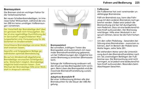

Ich weiß jetzt nicht was das soll, ich habe dir extra einen Auszug aus der Betriebsanleitung drangehängt.
Und da steht eindeutig:
>"Bis auf ein Mindestmaß abgefahrene Bremsbeläge verursachen Schleifgeräusche."<

Es gibt beim Astra H/Zafira b keine elektrische
Verschleißanzeige.

Lass nen Service machen und wenn der Mech sein Handwerk auch nur halb versteht verpasst er dir die Klötze mit Kratzblechen und gut ist es.
