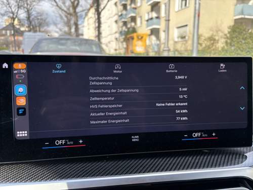

...mit der man in Echtzeit bspw. die Batterietemperatur auslesen kann ? Wers kennt, analog zu "Scan my Tesla" beispielsweise ? DDa habe ich ein Dongle im CANBUS stecken...
54 Antworten
Mit CarScanner (iOS) gibt es die Temperatur in Echtzeit.
ELM Dongle wird benötigt.
Alle anderen Daten sind nicht korrekt.
BimmerFlow ist in der Testphase. Ob die Daten später Echtzeit ausgegeben werden … who knows.
ABRP zeigt auch die Temperatur an.

Ich hatte mir Car Scanner installiert, aber irgendwie findet er meinen Adapter nicht, und ich habe keine Ahnung, auf welchem Port der zuhört. Muss wohl doch mal mit dem Laptop ran.
Kann mir jemand mal einen link schicken von der Hardware die mal im Auto anstecken muss um Batteriedaten auslesen zu können? Ich habe es nicht so mit Technik und wäre über eine konkrete Empfehlung froh. Vllt kann mir auch jemand erklären wo ich dieses Dongle einstecken muss?
am 8. März 2024 um 9:18
Würde mich auch interessieren für eine "Komplettlösung", also welche(n) Adapter/App man braucht.
Vor allem: Habe aufgeschnappt die 8.5 iDrive machen Probleme, oder ging's da nur ums Codieren?
Mich würde vor allem Batterietemperatur, echte Ladeleistung und insbesondere State of Health des Akkus interessieren.
