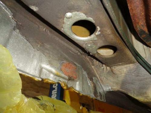

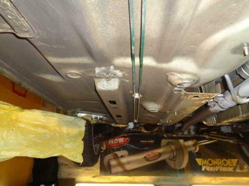

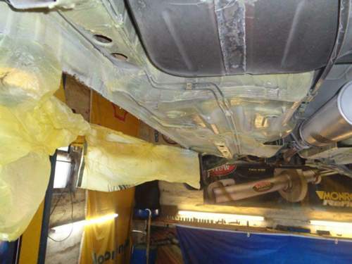

Hatte mir vor 1 Jahr einen B Corsa 1,0 Gekauft. Da für mich Feststand,dass ich den Corsa länger fahren will hatte ich alle Roststellen am Unterboden und hinter den Kotflügelleisten Blank geschliffen und mit der Farbe Por 15 grundiert. Danach habe ich das Auto mit Mike Sanders Fett Behandeln lassen. Es wurde der Unterboden,die Schweller, Längsträger, Radläufe, Türen und Kofferraumdeckel geflutet. Der Versiegeln mit Mike Sanders hat mich 390 € gekostet,was mir jeden Euro wert ist.

wow ordentliche Arbeit :)

Federaufnahmen oben vergessen? DIe Fälle häufen sich über die Durchbrüche.
