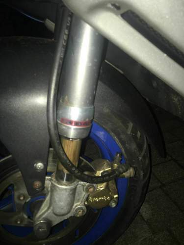

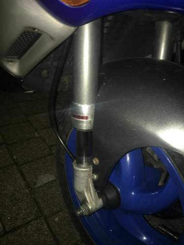

Her Leute habe mir Runner c36 zugelegt 50er.
Baujahr 2001 22000 tkm gelaufen.
Habe folgende Frage. Die Gabel vorne funktioniert nicht mehr so toll also die federt noch aber die kommt nicht ganz nach oben zurück.
Die marke von der Gabel ist SEBAC.
Habe mal im netzt nach geschaut. Ist wohl eine Krankheit bei den Teilen.
Da ich nicht so viel Geld investieren möchte in den Roller. Wollte ich einmal fragen ob es eine Möglichkeit gibt das Teil zu überholen.
Sowie ich mit bekomme ist die Gabel mit fett gefedert. Wäre da eine Möglichkeit das Fett nach zu fühlen ?
Wie ist das ganze Ding aufgebaut?sind da auch Federn drin?
Wäre schön wenn einer ne kleine Anleitung hat wie man am besten vor geht und welche Teile man tauschen sollte

am 20. April 2016 um 13:14
Nein, da gibt es nichts zu überholen. Raus damit und Nachfolgemodell einbauen.
am 20. April 2016 um 13:46
Wenn du die mit Fett gefüllt bekommst und neue Simmerringe drübergezogen hast, wird desselbe vermutlich bald wieder kommen. Bring lieber dein Geld unter die Leute. ;)
am 20. April 2016 um 15:00
@Intellelligenz schrieb am 20. April 2016 um 15:46:48 Uhr:
Die hat doch nur Federn und kein Fett drin, sieht toll aus, ist aber Mist
am 20. April 2016 um 15:40
Er meinte es is Fett drinnen. Aber warum sollte so ne Feder kaputtgehn? Wenn durch überlastung doch oder?
