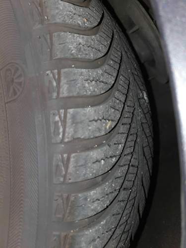

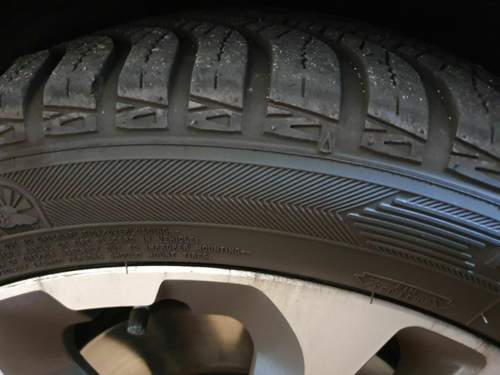

Hallo Forum,
ich hatte ursprünglich auf meinem KIA 4 x Goodyear Vector 4 Seasons (gen1) von 2014 (DOT 2214) drauf. Anfang des Jahres musste ich kurzfristig wegen einem Platten (Schraube) die beiden auf der HA ersetzen. Da ich sofort Ersatz brauchte, war die Auswahl etwas eingeschränkt und daher habe ich auf der HA nun zwei Pirelli Cinturato ALL Season Plus 225/45R17 94W XL SEAL drauf.
Da bald eh Inspektion ansteht, habe ich mich gefragt, ob ich die auf der VA nicht auch lieber ersetzen sollte wegen Alter. Profil ist zwar noch gut und an den Flanken sind keinerlei Risse zu erkennen aber auf den Laufflächen insb. am Übergang vom Profil auf die Fläche bzw. dem Profil selbst siehe Bilder.
Was meint Ihr dazu? Wenn ersetzen würdet ihr vorne auch die Pirelli nehmen oder besser was anderes? Was haltet ihr grundsätzlich von den Pirelli?
Grundsätzlich finde ich die Rissbildung nach 6 Jahren schon recht stark vor allem wenn man berücksichtigt, dass der Wagen zu 95% in der Garage stand also keine lange UV Licht Einwirkung.
Edit: Die Goodyear fühlen sich komplett anders als die Pirelli an. Man kann bei den Pirelli mit dem Finger leicht die Profilstollen zur Seite drücken bei den Goodyear ist das komplett hart.

Diese kleinen Ozonrisse sind wirklich vernachlässigbar. Einfach weiter vorne abfahren. Von Pirelli halte ich persönlich nicht viel.
GJR kommen bei meinem Marco Polo nur von Goodyear oder Nokian in Frage. Wohne in schneereicher Gegend in der Schweiz auf 850 Höhenmeter.
Nichts zu sehen, was mich beunruhigen würde.
Hallo. sehe ich genau so.
Hat der KIA Front-/Heck- oder Allrad?
Die taegl. oder jaehrl. Fahrleistung scheint nicht hoch zu sein.
Ich wuerde die Goodyear vorn in jedem Fall runterfahren und danach die
#"alten" Pirelli von hinten nach vorn und hinten dann 2 neue Pirelli.
Wer wenig faehrt hat oft das Problem, dass bei einem notwendigen Ersatz
das Fabrikat nicht mehr im Handel ist. Obwohl das ein gewisses Risiko birgt,
habe ich dann versucht "gute" gebrauchte zu kaufen. Ein Risiko deshalb,
weil man nie weiss, wie der Reifen behandelt wurde.
Aber wenn das Fahrzeug in der Familie von Anderen benutzt wird
weiss man das auch nicht. (Aehniches Problem bei Mietwagen, Firmenwagen usw.)
Solche Notloesungen sind schon mal erforderlich, wer will schon wegen einem
defekten Reifen den kompletten Satz erneuern.
Unterschiedliche Fabrikate achsweise bei gleicher Bauart (Guertelreifen)
gibt nach dem Gesetz keine Probleme, man sollte sich aber klar sein, das
sich das Fahrzeug schon anders Verhalten kann.
Es wird aber zunehmend kritischer, weil selbst bei einem identischen Satz
bei modernen Fahrzeugen selbst Differenzen in der Profiltiefe durch
unterschiedliche Abrollumfaenge die Ueberwachungselektronik fuer die
Reifen Probleme bekommen kann.
Trotzdem mein Rat vom Anfang, die Goodyear bis zum Ende abzufahren.
(Noch ein Zusatz: wenn die WR oder GJR vor dem Winter unter 4mm oder
darunter waren habe ich auch schon mal "vor" dem Winter auf extra Felgen
neue aufgezogen und die alten dann im Sommer von 4 auf 2mm (1,7mm)
runtergefahren)

Ist alles in Ordnung. Etwas fühlbares Härterwerden ist normal. Meine Hankooks mit DOT von 2017 sehen als Laternenparker rissiger aus und fühlen sich auch deutlich härter an als bei den Fuldas von 2019, wo man auch leichter die Lamellen biegen kann...
Wenn die wirklich richtig hart und hydrophob ;) werden merkst du das normalerweise deutlich am lauteren Laufgeräusch
