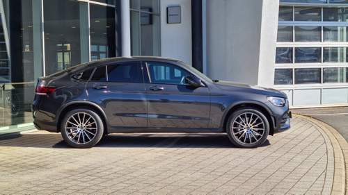

ich bekomme demnächst meinen Gebrauchten GLC 400 Coupe.
Reifen sind, so glaube ich vorne 255 und hinten 285er mit 20 Zoll.
Das Fahrzeug steht momentan noch 100 Km von mir entfernt.
Hat bei dieser Reifen Kombination schon jemand Distanzscheiben verbaut und kann mir mitteilen welche Breite vom TÜV abgesegnet wird?
Ich habe mal ein Foto vom Fahrzeug angehängt.
Bin für jede Info Dankbar.
Xx

man sieht jetzt auf dem Bild nicht genau, ob hinten die normalen oder AMG Radlaufverbreiterungen sind

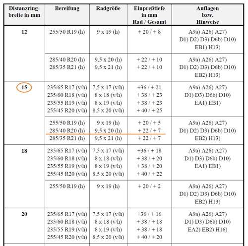

Ich hab letzten Freitag bei 255er rundum vorne 12mm und hinten 25mm je Seite eintragen lassen (normale Radlaufverbreiterung) - da war der TÜV aber schon sehr liberal hinten...
Laut meinen Eibach Gutachten ist bei 285 hinten 15mm Maximum
Also ich würde ja sagen aufgrund der Serienbereifung sind da schon die fetten AMG Verbreiterungen dran, die gerade kleinere Dimensionen so mickrig aussehen lassen.
Freundliche Grüße

Es steht in der Liste "AMG Kotflügelverbreiterungen".
Denke das ist das ist gemeint.

Aber wie gesagt: hinten ist bei 285 eine 15mm Distanz das Maximum (siehe Bild)
Vorne habe ich 12mm - es gehen wohl auch 15mm, aber da greifen dann andere Auflagen

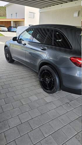

ich hab auch das Coupé, bei mir sind vorne 265/35/22 Zoll und je 5mm Distanzscheiben drauf. Hinten sind 295/30/22 Zoll, möglich wären auch 305, je Seite sind auch 20mm Distanzscheiben drauf.
Ist aber alles Einzeleintragung. Die Felgen würden ohne Distanzscheiben nicht passen, wegen der Bremssättel.
Es sollten zuerst vorne je 10mm Distanzscheiben drauf, da hat der TÜV aber abgewunken. Sah auch nicht so gut aus, die Felgen kamen zu weit raus.

besteht die Möglichkeit mir das Gutachten als PDF zu kommen zu lassen ?
Wäre sehr nett.

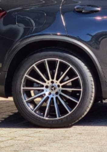

Hallo, so wie es aussieht hat das Fahrzeug die AMG Verbreiterungen verbaut, die auch zu den 20 Zöllern mit Mischbereifung gehören. Ich habe (hatte) 18mm (Seite) Scheiben von H&R an meinem GLC 43 und GLC 63 Coupe (mit den 21 Zöllern) verbaut und eingetragen. Das Gutachten der H&R Distanzscheiben gibts auf der H&R Seite einzusehen. Gruß Burner
