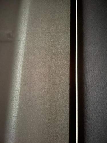

Hallo zusammen
nach langer Recherche und mehreren Versuchen bei 3 Mercedes Händlern wende ich mich aus Verzweiflung an die Community.
Unser Sonnenschutz-Rollo am GLC X253 Vormopf will seit ein paar Wochen nicht mehr ganz zu gehen (ca 0.5 cm bleiben offen). Wenn man hinten sitzt und die Sonne stark knallt trifft der Sonnenstrahl direkt auf das Gesicht und es ist ziemlich unangenehm.
Ich habe 3 verschiedene Mercedes Werkstätte besucht und 3 unterschiedliche Diagnosen erhalten: Steuergerät muss aktualisiert werden, Steuergerät muss "normiert" werden, das Komplette Dach muss runter zwecks Befund und Kostenvoranschlag. Alleine das Abbauen vom Sonnenschutz für den Kostenvoranschlag würde 400-600€ kosten.
Hatte jemand ein ähnliches Problem gehabt und konnte es lösen?

Könnte mir vorstellen, das nur der Endanschlag neu programmiert werden muss, wie bei jedem elektrischen Rolladen. Defekt ist da sicher nichts.
Ich war heute in der Werkstatt und angeblich hat er das versucht neu zu codieren... aber ohne Erfolg. Er schlug auch vor, das "ganze Dach" abzubauen. Ein ziemlich krasser Eingriff, wo das Auto 3 Tage in der Werkstatt bleibt... Keine Ahnung, was ich nun tun soll...

Ich habe gerade nochmal genauer beobachtet und festgestellt, dass das hintere Rollo genau dann aufhört zu schliessen, sobald das vordere am Endanschlag ist. Scheint so programmiert zu sein. Heisst es nicht, dass einfach die Rollos software-technisch neu justiert/normiert werden sollen?

Hallo zusammen. Das Problem habe ich auch. Das hintere Dachrollo geht bei mir auch nicht so richtig zu. 5 Millimeter fehlen da. Vielleicht ist das bei dem Modell auch eine Schwäche. Baujahr 6/2017 GLC X253.
Geht es denn zu, wenn du nach dem Schließvorgang manuell noch mal nachdrückst?
Nein, das Rollo lässt sich nicht nachdrücken.

Kein Problem, ich habe jetzt einen Termin bei einer anderen Werkstatt, die sich bereit erklärt hat, das Dachrollo "neu zu programmieren". Ich bin gespannt... Ich informiere euch gerne über das Ergebnis.
Gestern habe ich bei meinem GLC aus 9/2015 auch mal explizit darauf geachtet, ob das Sonnenrollo richtig zugeht... Was soll ich sagen... Bei meinem bleiben auch die letzten 5mm offen... Ich war entsetzt. Hast du denn schon eine Lösung des Problems gefunden?
Ich hatte das auch bei meinem GLC300 12/2019 beanstandet, der Händler hat bei 2 anderen GLC auf dem Hof verglichen und es war bei denen auch so weshalb das Ganze als „stand der Technik“ beurteilt wurde und nichts repariert wurde.
Das ist definitiv nicht Stand der Technik und hat auch nichts mit Steuergeräten oder sonst was zu tun. So wie sich das im Video darstellt, schaltet der Endschalter zu früh ab. Sprich dieses Teil müsste höchstwahrscheinlich gewechselt werden.
