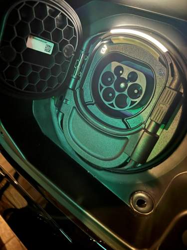

als Hybrid Neuling habe ich mal eine Frage und zwar wie bekomme ich die Ladebuchse für den Combi Stecker auf um das Fahrzeug schnell zu laden?
Bekomme nur den Anschluss für den Typ 2 Stecker geöffnet aber die untere Klappe geht irgendwie nicht auf…
Vllt habt ihr ja Tipps!?

Die untere Klappe sollte eigentlich eine gleiche Nase wie die AC-Dose haben. Hast du die DC-Option mitbestellt?
Du hast kein Schnelllader verbaut. Da gibt es nichts zu öffnen

Ah okay… ich dachte diese Funktion wäre standardmäßig verbaut…
@trans-alp schrieb am 11. November 2021 um 20:34:04 Uhr:
Lässt sich aber wohl relativ günstig nachrüsten - das wurde mal diskutiert…
