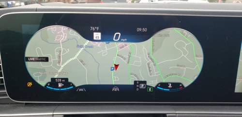

Liebes Forum,
seit einer Woche bin ich stolzer Besitzer eines GLE300D (bestellt im Januar 2022).
Die Abholung in Sindelfingen war toll.
Probleme habe ich mit der Anzeige im Kombiinstrument:
Wie kann ich angehängtes Bild im Kombiinstrument anzeigen lassen?
Wenn ich im zentralen Bereich Navi auswähle habe ich nur zwei Möglichkeiten: 1) nur in der Mitte wird Navi angezeigt (rechts und links die üblichen anderen Darstellungen/Rundinstrumente) 2) nur Pfeildarstellung (rechts und links weiterhin Rundinstrumente) --> Vollbild fehlt bei mir.
Was mache ich falsch?

1. Das ist wohl nur möglich, wenn man das MBUX „High“ hat (man muss unter anderem AR bestellt haben) - sonst ist MBUX „Medium“ verbaut - da reicht die Rechenleistung nicht
2. Könnte das Freibrennen sein - müsste wieder runtergehen

Das ist aber schade, habe kein AR geordert, somit muss ich wohl mit dem zentralen kleinen Navi-Display vorlieb nehmen.
Freibrennen beobachte ich mal heute Abend auf der Heimfahrt.

Ist das nicht bei der erweiterten MbUx funktion?? Hm
die Einstellung des Navi auf dem linken Display kann ich so bestätigen, hatte es auf einer Probefahrt und bei meinem nun nicht, der Unterschied ist tatsächlich AR.

Hallo, auf dem Lenkrad linke Seite die obere linke Taste (Haus und zurück) drücken. Dann erscheint die Anzeige Radio Navi, Telefon usw. Navi. Mit der schwarzen Taste auf Navi drücken, danach mit der schwarzen Taste nach oben oder unten scrollen bis Vollbild erscheint. Schon hast du die gewünschte Ansicht vor deinen Augen. Viel Spaß beim Suchen, aber der Erfolg ist dir sicher.
@DaRueBu schrieb am 18. August 2022 um 16:37:13 Uhr:
Habe nur kleines bild
Auswahl: 2Punkte. Drittes fehlt

@DaRueBu: Gilt weiterhin nur wenn AR mit großem MBUX bestellt wurde (und geliefert natürlich :) )

U19, MBUX Augmented Reality für Navigation
549, Connect 20 HIGH (NTG6)
Vorgestern habe ich ein Update auf das NTG6 erhalten, weil das System ab und zu einen Aussetzer hatte. Dennoch habe ich nicht die Verfügbarkeit der Anzeige weder von der die "kleinen Navianzeige" zwischen Tacho und Drehzahl oder gar der "großen" im Kombiinstrument. Habe lediglich die Pfeilanzeige (also nur ein Punkt) unter dem Menüpunkt "Navigation" im Kombi.
Woran könnte das liegen?
AR gibt es bei meinem GLE nicht, jedoch unter Navi in dem Kombi sind 3 Auswahlpunkte vorhanden incl. großer Kartenansicht.
