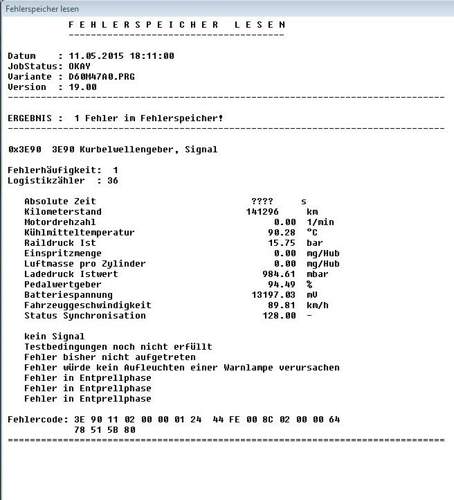

Neuerdings (bei Kälte?) zeigt mein E61 ohne Vorwarnung folgende Check Control-Meldungen:
- DBC ausgefallen! Gemäßigt fahren
- Fahrregelsystem! Gemäßigt fahren
- Anfahrassistent inaktiv
Alle drei Meldungen treten sporadisch aber immer gemeinsam auf. Das Fahrzeug fällt dann in einen Notbetrieb (Nimmt kein Gas an, beschleunigt je nach Gang automatisch bis zu einer bestimmten Geschwindigkeit wie im Tempomatbetrieb)
Beim Neustart am nächsten Morgen sind die Meldungen meist verschwunden und der Wagen verhält sich normal. Bei den letzten 3 Starts blieben die Meldungen (Dauerfrost) und die seltsame Motorsteuerung allerdings bestehen.
Zwischendurch wurden die Bremsen komplett erneuert was aber leider keinen Einfluss auf dieses Phänomen hatte.
Der Fehlerspeicher wurde in der vergangenen Woche von 2 Werkstätten unabhängig voneinander ausgelesen ohne dass jemand die Ursache ermitteln konnte (Bei der anschließenden Probefahrt waren die Fehler wieder verschwunden).
Hat jemand eine ähnliche Problematik schon einmal erlebt und eine Idee was die Ursache sein könnte?
Der thread ist zwar eigentlich schon tot, aber bei mir trat gerade der exakt gleiche Fehler auf, teilweise auch inkl. "erhöhte Emissionen". Ursache war der Raildrucksensor, wie in diesem und anderen Foren beschrieben. Eine Aluminiumfolie unter der Akustikabdeckung scheuert das weiße Kabel am Raildrucksensor durch und verbindet es über den AGR-Teil mit Masse. Bloßes Entfernen der Akustikabdeckung beseitigt den Fehler bereits.
--> Kabel isolieren, Abdeckung wieder drauf.
... nur für den Fall, dass wieder mal jemand an die Batterie denkt. Bei mir war es auch nach ein paar Tagen Standzeit und bei Frost aufgetreten, aber die Batterie war es eben nicht schuld.
Die Fehleranzeige "erhöhte Emissionen" bleibt übrigens noch einige Zeit nach Beseitigen des Fehlers angezeigt, bis sie weggeht. Man kann den Fehler natürlich auch über INPA zurücksetzen, wenn man will.
