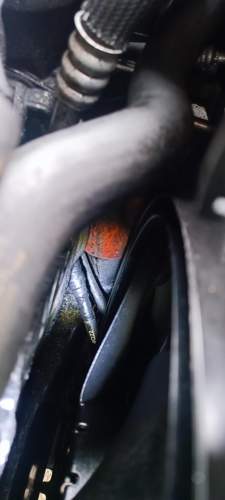

Einen schönen guten Abend,
Hat jemand eventuell eine Idee woher das stammen kann ? Es ist nur auf einer Seite der Vorderachse . Die andere Seite ist trocken. Könnte das sogar vom Ölkühler dorthin gelangen ?
36 Antworten
Hallo, sieht hier nach Ölkühlerdichtung aus, ein allgemeine Problem des OM 642

Welche Seite? Rechts? Dann könnte es auch vom Differential vorne sein, die werden schon einmal undicht.

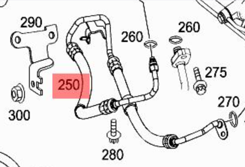

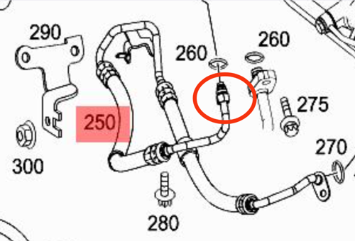

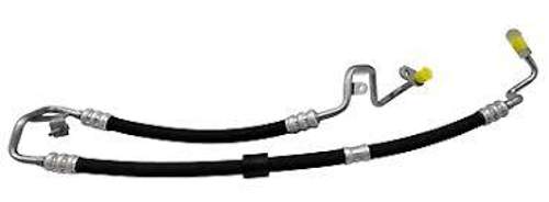

PLZ: 56761 . Ich habe gerade ein neues Problem und muss aber noch 160 km nach Hause fahren da ich meine kleine Tochter im Auto habe. Starke Geräusche beim lenken im Stand und bei der Fahrt . Bei langsamer Fahrt deutlich zuhören .
Schau mal nach dem Servoöl
Bei mir war mal Schlauch undicht, ich hatte auch leichten Ölverlust und ein "heulen" bei Lenkbewegungen
Vielen lieben Dank, das war es . Leider denke ich das die Servopumpe Schaden genommen hat durch das weiterfahren. Es ist zwar wieder Ruhe dich ich denke das Geräusch ist nicht zu 100% weg . Ich habe aber auch vorher nie darauf geachtet . Kann auch sein das es sich immer so anhört. Bin halt sonst nie ohne Radio gefahren.kann man den Schlauch selbst wechseln ? Würde das auch öl im Motorraum bzw unten an der Achse erklären? Da ist seit dem saubermachen Ruhe . Ölstand ist seit 3000 km unverändert.
@ChristianCl schrieb am 1. März 2025 um 12:46:33 Uhr:
Ich denke schon das der Schlauch selber zu wechseln ist, kommt halt immer aufs handwerkliche Geschick an
Das Öl unter der Achse wird daher stammen, bei mir war es vom Fahrer aus gesehen linke Seite unterm Fahrzeug
