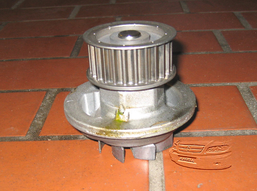

Opel Omega B
hatte wieder enormen Ölverlust. :(
Hab mittlerweile zwei Motorwäschen gemacht um die Leckage orten zu können. Kam dann zu dem Entschluss, die hintere Zahnriemenabdeckung zu entfernen um die Ölpumpe näher in Augenschein nehmen zu können.
Die Demontage ging dann auch ratz fatz. Hab ja mittlerweile Übung drin. :D
Zu meiner Freude konnte ich feststellen, dass die Ölpumpe intakt ist und keine Leckage aufweist. :)
Was meint ihr, was die Ursache ist.
Hätte es selbst nicht für möglich gehalten.
Komm auf alle Fälle günstig dabei weg. Mehr dazu gleich.
Gruß Axcell

ist der Dichtring von der KW vorn. Er hat einen neuen eingebaut und scheint nicht dicht zu sein.
Hast du die Welle geprüft, war da die Dichtlippe schon eingelaufen? Wenn ja drück den nächsten Dichtring nicht so tief ein, damit er an einer anderen Stelle läuft.
Gruß Kalle
Welle ist in Ordnung.
Hab die Ölkohle vorher schonend entfernt und mit nem Spiegel die Welle kontrolliert. Nur nicht nach dem Einsetzen des Simmerrings.
Man sieht es auf dem Spiegelbild vielleicht nicht ganz so deutlich.
Aber unten ist die Dichtlippe umgestülpt :eek:
(siehe Spiegelbild oben).
Hätte das nicht für möglich gehalten. Ohne Spiegel auch nicht zu erkennen oder zu ertasten.
Und das obwohl ich die Lippe eingefettet und den Ring drehend auf die Welle gebracht habe.
Aber gut, bin ja heilfroh, dass es nicht die Ölpumpe ist. ;)
Gruß Axcell

So, alles wieder zusammen gebaut.
Mach jetzt ne ausführliche Probefahrt.
Nachher mehr dazu.
Gruß Axcell
Hi Kalle,
kannst jetzt loslassen. ;)
Danke, dass du so fest die Daumen gedrückt hast.
Bin deinem Rat gefolgt und habe den Simmerring nicht ganz bis zum Anschlag eingetrieben (siehe Bild).
Hab den Wagen noch mal hochgenommen und kann nach der Probefahrt keine Ölpfützen mehr erkennen. Einzig ein hauchdünner Film, der aber noch vom Restöl herrühren kann, welches sich aufgrund des heissen Motors verteilt ist sichtbar.
Auf alle Fälle tropft es nicht mehr.
Gibt es eigentlich beim Motoreninstandsetzer spezielle Simmerringe, die das Problem einer eingelaufenen Welle beheben? Ein Austausch der Kurbelwelle wäre doch wirtschaftlich unsinnig.
Eine hundertprozentige Aussage werde ich aber wohl erst nach 1.000 Kilometern machen können. Aber wenns jetzt dicht ist, sollte es eigentlich auch dicht bleiben.
Fazit:
Kontrolliert einen neu eingesetzten Kurbelwellendichtring immer mit einem Spiegel
Gruß Axcell
