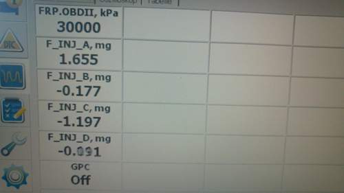

@Actros2554 Kann ich die genannten Werte mit FORScan auslesen?
Und was bedeutet genau beim starten?Zündung eingeschaltet?Oder während Standgasbetrieb Leerlauf?
Sind das auf dem Foto die Werte,die ich ermitteln muss?
Und wenn ja,wie sollten die Werte sein?
Im Leerlauf messen?
Die ausgelesenen Werte der Injektoren stimmen nicht mit dem Aufkleber überein.
Sollte ich mal die Werte vom Aufkleber eingeben,nachdem ich die ausgelesenen Werte gesichert habe?
Danke
Du kannst die werte mit ForScan auslesen! Während der Anlasser dreht, und dann im Leerlauf, sollten von mir genannte werte erreicht werden, wenn nicht, dann schlecht!!! Injektorkorrekturwerte werden dir auch nur im Standgas angezeigt, die sind schon wichtig! Welche "ausgelesene Werte der Injektoren" meinst du? Die C2I Code der Injektoren? Ich denke mal, da sind schon andere Injektoren drin, deshalb stimmen die Code nicht. Was auf dem Aufkleber steht, ist für die Original Injektoren ab Werk! Du solltest bei den Unterlagen für dein Auto auch irgendwo einen Zettel finden mit den Codes der Austauschinjektoren, vielleicht sind aber auch welche vom Schrotti eingebaut oder China- kracher, wer weiß? Wenn du mal ausgelesen hast, stell mal ein Screenshot hier rein, dann sehen wir weiter!
Danke.Aber wären das dann die richtigen Werte,die ich in der Tabelle von FORScan hier im Foto eingestellt habe?Oder muss ich andere Werte auswählen?
Ist richtig.
Was sagen denn die Code? Sind da viele Nullen drin?

Also,ausser P401,der wahrscheinlich durch mein verschlossenes AGR erzeugt wird,war der Fehlerspeicher leer.
Ansonsten habe ich die entsprechenden Bilder hochgeladen.Ich sehe aber schon selber grosse Unterschiede in den vier Werten der Injektoren.Da scheint wohl was fällig zu sein.
Ich meine mal irgendwo gelesen zu haben, das erst Werte um oder über 2.0, egal, ob + oder-, schädlich sind, weiß es aber nicht genau, vielleicht hängt sich hier mal ein Fachmann für ForScan und Korrekturwerte rein! Ich halte mich mit der Beurteilung der Daten mal zurück, möchte da nichts falsches schreiben.
Mal eine andere Frage: Hat dein Auto einen originalen, geregelten DPF?
Und noch etwas: Du könntest ja mal einen RLMT machen.
Also große Unterschiede heißen zunächst mal nix, nur dass die aktuellen Eigenschaften der Injektoren eben unterschiedlicher sind als die der anderen zueinander.
Du müsstest meiner Ansicht nach rausbekommen, ob die Injektoren schon mal getauscht wurden und vielleicht zur Herkuft was und dem Zeitounkt/km-Stand. Daran könnte man schon mal was abschätzen.
Ansonsten bliebe nur, die 4 Dinger auszubauen und auf den Prüfstand zu geben (professionell, also vorher reinigen etc) und ggf. nach Erzeugung der neuen C2i-Werte wieder zu verbauen. Dann weißt Du woran Du bist, zumal ggf der eine oder andere vielleicht als defekt rausfällt. Die Motorsteuerung kann so Gurken eine ganze Weile noch betreiben, wenn man es mit der Leistungsanforderung nicht übertreibt. Das sachgerecht zu machen ist aber nicht ganz billug und wenn man hier an der falschen Stelle spart ode rmit Halbwissen agiert, kann man schnell empfindliche und sauteure teile der Einspritzanlage schrotten. Damit ist dann auch nix gewonnen ..
Auf der anderen Seite kannst Du auch mal gucken, ob und wann AGR/ Ansaugbrücke mal geputzt wurden. Vielleicht ist die Brücke so zu, dass das auch was bringen würde . Vielleicht ist es aber auch eine Folge der Fahrbetriebs, zB wenn viel Kurz strecke gefahren wird, setzt sich schnell was zu. Oder wie gesagt der Dieselfilter ist fällig ...
Die ganzen Fragen musst Du beurteilen, denn dazu kann ich hier nix rauslesen.
