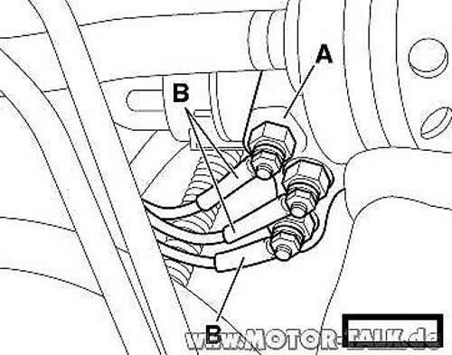

Hallo miteinander,
Mein 1,9 TDI wird momentan ziemlich schlecht im Innenraum warm. Bekanntlich hat ja der TDI die 3 Glühkerzen zur Zusatzheizung im kleinen Kühlkreislauf integriert. Habe die Glühkerzen überprüft und sind alle niederohmig, also in Ordnung.
Allerdings hab ich festgestellt, dass an den Glühkerzen bei 0°C keine 12 Volt anliegen. Weiß jemand von Euch, welchees Relais diese Glühherzen schaltet bzw. bei welcher Temperatur das Motorsteuergerät überhaupt die Glühkerzen zuschaltet? Hat jemand von Euch einen passenden Stromlauf?
Vielen Dank!

Hey Musebus,
hast du schon ein paar Winter mit deiner Kiste durchgemacht ? Der TDI braucht schon einige Zeit bis er warm wird. Die Zusatzheizung ist von der Steuerung nicht gerade der Hammer.
Die Glühkerzen sprechen nur an wenn der Geber im Saugrohr weniger als 5 Grad und jetzt kommts, in Abhängigkeit der Batteriekapazität ans Steuergerät meldet. Je nach Zustand werden nur 1-2 oder alle 3 Kerzen angesteuert, unabhängig von der Außenthemperatur. Das Singal (Vergleichswert) kommt von der Klemme DF der Lima.
Mit anderen Worten kann es sein, wenn du morgens startet die Batterie eh keine volle Kapazität hat, Licht, Heckscheiben-,Speigelheizung usw. noch dazu an sind das die Kerzen dadurch garnicht erst angesprochen werden oder nach sehr kurzer Zeit schon wieder ausgehen.
Für die Heizung werden 2 Relais angesteuert die auf den Steckplätzen 1+2 in der Elektronikbox untergebracht sind. Ebenso die dazugehörigen Sicherungen Stecken auf Sockel 7+8 (50+25Ampere).
Habe übrigens das gleiche Problem....seit 10 Jahren und ärgere mich immer in dieser Zeit über die Heizung und überlege die Schaltung zu ändern oder diese Zusatzwasserheizung nachzurüsten.
Also ich würde jetzt bei der Kälte messen und alle anderen Verbraucher ausschalten, erst messen wenn der Motor läuft.

Will hier nochmal kurz meine (inzwischen) positive Erfahrung mit der Glühkerzen-Zusatzheizung posten:
Bis letztes Jahr hab ich mich auch regelmäßig über die schlechte Heizleistung meines A4 geärgert. Erstes dauerte es zu lange, bis ein warmes Lüftchen an der Windschutzscheibe ankam. Und ohne dieses beschlägt die Frontscheibe meißt sofort von innen.
Letzten Herbst kam ein neuer Thermostat in den Kühlkreislauf. Seither heizt er - etwa nach 5-10 km - wieder vernünftig.
Im Zuge dieser Aktion hab ich auch alle drei Klühkerzen der el. Zusatzheizung ausgebaut und getestet. Trotz 290 tkm waren alle drei noch ok. Ich hab sie daher nicht erneuert und so wieder eingebaut.
Auch ist seit letztem Sommer eine neue Batterie drin. Und bei den derzeitigen Temperaturen (heute -12°C) hab ich mal nachgemessen: Ohne Licht und ohne Sitzheizung arbeiten alle drei Glühkerzen. Wenn ich die Sitzheizung und das Abblendlicht einschalte arbeiten 2 Glühkerzen.
So oder so, nach ca. 1 Minute kommt vorne aus der Lüftung leicht warme Luft und bläßt die Scheibe frei.
Mein Fazit: Die el. Zusatzheizung funktioniert mit einer guten/neuen Batterie recht zufriedenstellend. Bei meiner alten Batterie war wohl die Spannung nach dem Anlassen oft so niedrig, daß der Glühkerzen leider nicht aktiviert wurden. Für die erwärmung des Innenraums bringt sie zwar nicht wirklich was, aber die Scheiben bekommt man damit frei.
Wenn ich diese Zusammenhänge früher verstanden hätte, hätte ich meine letzte Batterie wohl schon einen Winter früher gegen eine frische ersetzt.
