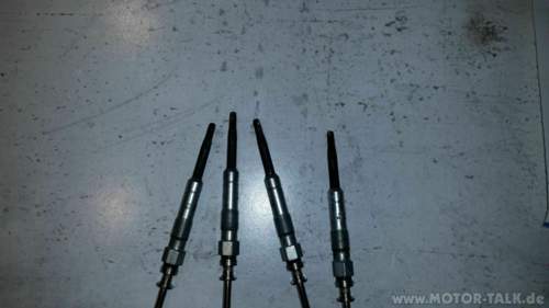

Ich habe gestern die Glühkerzen an meinem 320d (150 PS) ausgebaut. Heute kommen neue rein...
Einfach mal aus Interesse, auch wenn man vielleicht auf dem Bild gar nicht so viel erkennen kann:
Was haltet ihr vom Aussehen der alten Kerzen? Waren jetzt 305 tkm drin.
Edit:Defekt ist wahrscheinlich zwar das Steuergerät, da alle 4 Kerzen eine Fehlermeldung gaben aber bei der Leistung dachte ich, ich mache die gleich mit. Wenn ich die Ansaugbrücke schon mal runter habe.
Edit Ende
Ausbau war sehr easy. Ich war wirklich erstaunt, wie einfach das ging. Ich habe einen Tipp aus dem Netz (YT Video) aufgegriffen, und erst mal ganz leicht mit dem Drehmomentschlüssel mit 20 NM festgedreht, um ggf. ein leichtes "losknacken" zu provozieren. Vorher auf die heißen Kerzen erst Kältespray und dann etwas Kriechöl. Das habe ich allerdings gar nicht erst lange einweichen lassen.
Und eine halbe Tankfüllung LM Pro Line Diesel System Reiniger (Nr. 5156) auf teils ziemlich schnellen Autobahnkilometern verfahren...
Der Motor lief danach schon mit den alten Kerzen deutlich ruhiger und mit leicht verringertem Verbrauch. Gerade bei sehr niedrigen Drehzahlen deutlich geringeres Ruckeln und insgesamt auch akustisch ruhiger.
Noch eine Frage: ich nehme an, das Glühkerzenfett für den Einbau der neuen Kerzen wendet man ziemlich sparsam an?

Der Motorlauf hat mit den Glühkerzen absolut nichts zu tun, und dient lediglich dem etwas leichteren Start, bei Temp. unter 5°C. Das ruckeln liegt auch nicht an den GK, sondern am zugesetzten AGR-Ventil und an verkokten Injektoren. Aber da das GSG scheinbar schon länger defekt war, und du bis dato ohne Probleme starten kannst, ist das schon mal ein gutes Zeichen für den Motor. Ich würde auf jeden Fall die Injektoren in den Wartungsplan mit auf nehmen, und diese im Ultraschallbad säubern. Bei dieser Laufleistung würde ich auch den Spacer in der HD-CR Pumpe ersetzen, denn wenn der sich löst, geht nichts mehr. Auch sind die Rücklaufmengen der Injektoren zu überprüfen, ev. müssen Dichtungen ersetzt werden.

Nicht ganz.
Glühkerzen dienen ab CR Gen. 2 mehr der Motorlaufberuhigung als dem eigentlichen Motorstart.
Natürlich heizen Sie auch nach wie vor den Brennraum vor (teilweise schon bei Entriegelung oder öffnen der Fahrertür). Der Motor würde jedoch auch mit 4 defekten Kerzen problemlos starten.
Mit Einführung von Partikelfiltersystemen sind sie auch Bestandteil der Regenerationsstrategie.
am 24. Mai 2018 um 17:01
Lol. Bernd und sein Copy and Paste. Das AGR-Ventil ist in den seltensten Fällen ein Problem beim E46 320d. Die Jungs im F30 Forum haben damit ein Problem, aber nicht im E46 Forum. Das Teil kennt fast keine Aussetzer.
Und wie richtig gesagt wurde, GK sind ab CR Gen.2 nachglühfähig und beeinflussen den Ruhelauf und Leerlauf entscheidend mit.

PS: sehen die alten Kerzen auf dem Bild für euch Experten eigentlich schlimm oder recht ok aus?
am 24. Mai 2018 um 19:28
Kerzen sind Ok!!

Klar ist, dass natürlich weder ich und noch weniger Ihr durch ein Foto ins Innere gucken können, aber ich fand eigentlich auch dass die Kerzen recht gut aussehen für über 300.000 km.
Der Wagen wurde aber auch bis vor ca. 1,5 Jahren bzw. 30.000 km fast nur auf Langstrecke und das recht zügig bewegt.
Aber das bestärkt mich auch in der Entscheidung, noch mal etwas Geld und Mühe zu investieren. Denn dem Motor traue ich bei dem ruhigen Lauf und immer noch Erreichen von Vmax durchaus noch mindestens 100.000 km mehr zu...
