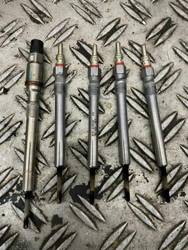

Undzwar hat er pro Bank 1 Glühkerze mit einem Integrierten Drucksensor verbaut. Allein diese Glühkerze kostet bei Audi über 200€.
Beim Teilehändler mit Prozente 120€. Gibt es auch nur von Borg Warner bei meinem Teilehändler, im Netz auch von Beru und anderen Herstellern. Ich hätte halt gerne das alle 6 die selbe Marke haben.
D.h ich muss 4 normale Glühkerzen und 2 mit Drucksensor verbauen.
Somit wird ein Glühkerzen wechsel plötzlich statt 80€, 300€ kosten. Und stellt euch mal vor was es beim freundlichen Kosten würde.

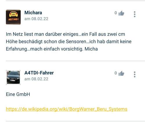

Die Teile sind extrem empfindlich, viel Erfolg. Micha
Meinst du die mit den Drucksensoren?
Ich hoffe das ich die einigermassen gut rausbekomme.
Werde jetzt jeden Tag etwas WD40 draufsprühen.
Hast mir jetzt den ganzen Mut genommen
Es kann helfen die Kerzen erst nochmal festzuziehen bevor du sie löst. Natürlich mit Sinn und Verstand…
Viel Erfolg…
Mit WD40 oder zb. Interflon im voraus u. Drehmomentschlüssel bist gut unterwegs.
Hab die Kerzen heute abgeholt.
Komischerweise stehen 2 Marken drauf. Borg Warner und Beru. Wahrscheinlich zusammen entwickelt, also die mit den Drucksensoren. Extrem gut verpackt in Schaumstoff.
Wahrscheinlich wirklich sehr Empfindlich.
