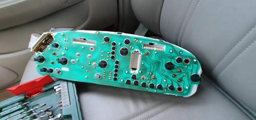

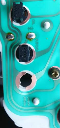

Hab bei meinem gebrauchten Hyundai XG30 mal den Tacho abgemacht. Festgestellt, dass im Motorkontrollleuchten-Sockel kein Leuchtmittel steckt. :X
Anscheinend nennt sich sowas Instrumentenbeleuchtung, Sockelglühlampe. Aber wie finde ich heraus, welche genau ich brauche? Daneben die hab ich mal herausgedreht und fotografiert.
Ich find halt im Internet schon welche, aber die sind alle verschieden und verschiedene W und V und ka...

Hallo Toyora, Du suchst sicher 12 Volt, 2-4 Watt. Bei Deinen Bildern
sieht man nicht ob Glassockel oder Metallsockel.

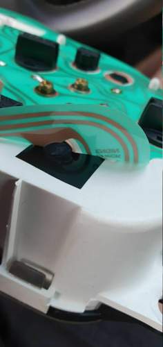

Doch, das ist Glassockel. Siehe letztes Foto.
Wenn du feststellst das nach dem einsetzen der Birne es immer noch nicht geht , wird es bei dir wie bei den Mazda aus dieser Zeit sein
Es ist dort auch kein Kabel dafür zwischen Steuergerät und Kombi Instrument verbaut.
https://www.youtube.com/watch?v=__gFqA3VmQQ
schaut euch das letzte Foto mal an, an der unteren Leiterfolie sind garkeine schleifspuren einer verbauten Lampe zu erkennen, gegenüber der Folie darüber wo er die Lampe ausgebaut hat, also dürfte da noch nie eine Lampe drin gewesen sein
Aus dem anderen Thread: Es geht im einen Hyundai XG 30 von 2000 mit V6 Otto-Motor.
Meine Spekulation: die Tachoplatine ist vorbereitet für den US-Markt. Im EU-Markt war es halt nicht Pflicht, also hat man es weggelassen. Mindestens da, wo ein km/h-Tachometer dran kam.
Durch die HU ist er gekommen, weil das Fahrzeug mit seiner Erstzulassung vor Einführung der Pflicht zu EOBD liegt. Dann muss auch keine MKL leuchten.
https://de.wikipedia.org/wiki/On-Board-Diagnose
"In der Europäischen Union schreibt Verordnung (EG) Nr. 715/2007 vor, dass bei der Neuzulassung eines Fahrzeugs eine Motorkontrollleuchte Bestandteil der OBD ist. Dies gilt für PKW mit Ottomotor ab Modelljahr 2001 und für PKW mit Dieselmotoren ab Modelljahr 2004.[1] Insbesondere Fahrzeugmodelle für den USA-Export sind aber auch in wesentlich älteren Baujahren OBD(-2)-fähig."
Bevor du das Leuchtmittel nachrüsten willst, Toyora, schau dir erstmal an, ob die Verkabelung überhaupt dafür da ist. Von den Ausgangs-Pins am Motorsteuergerät über die Verkabelung zum Stecker am Kombiinstrument und von da bis zum Leuchtensockel. Sonst musst du da auch noch die Verkabelung nachziehen. Am Motorsteuergerät selbst sollten die Pins aber da sein. => Schaltplan zur Identifikation und dann verifizieren. Oder einfacher: zum Testen einfach eine benachbarte Lampe nehmen. Oder ein Voltmeter. Am Ende ist eine Gühlampe ja auch nur eine Art "Trivial-Voltmeter". :-)
