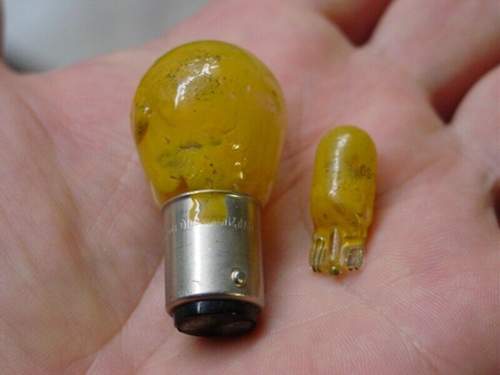

In den späten 80ern.
Der Prüfer schaute mürrisch auf die vordere Blinkleuchte an der 78er Corvette. "Nehmen Sie da mal bitte die Birne raus!" "Äh, warum?" "Ich will die E-Nummer oder die Bauartprüfug sehen."
Der Delinquent zieht den Lampensockel aus der Leuchte und reicht sie dem ältlichen Graukittel mit der beginnenden Glatze.
Die Miene verfinstert sich. "Die müssen Sie tauschen gegen bauartgenehmigte Lampen, diese sind nicht zulässig!"
Dann folgte in der Regel in den damaligen Jahren (und natürlich auch heute noch) ein wildes Gefrickel an der elektrischen Anlage des gerade erworbenen Schmuckstücks. Dem Kabelbaum wurde mit Seitenschneider und Stromdieben das deutsche Leuchten beigebracht und was nicht die richtige Farbe hatte wurde übergepönt.
Das nach Willen der Prüfer hingebastelte Machwerk bekam dann den Segen und das Auto rollte für ein paar Jahre auf der Straße - bis die Elektrik anfing zu spinnen...
Aus meinem Gruselkabinett hier zwei Lampen, die aus frisch geTÜVten Autos von deutschen Händlern entnommen wurden. Eine stammt aus dem vorderen Blinker meiner Corvette und die andere aus dem Blinker meines Cadillac. Als ich die Wagen kaufte, machte ich alle Änderungen für den deutschen Straßenverkehr rückgängig. Dabei fielen diese Kuriositäten aus dem Bereich "Glühlampen" an.
Wohl gemerkt, die originalen Birnen mit der korrekten Wattzahl und Färbung mußten entfernt werden, da sie keine Bauartprüfnummer hatten und dieser übertünchte Schrott aus deutscher Produktion wurde eingesetzt und dann bekam der Wagen TÜV! Hirn beim Betrachten bitte Abschalten! Mit Logik nicht nachzuvollziehen!
Bewertung: Deutscher Schrott a la Osram oder Bosch mit neuem Farbkleid. In Lebensdauer und Qualität Müll!

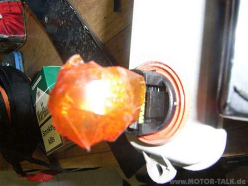

Hier mal ein Birnchen was ich vor ein paar wochen aus einem frisch umgerüsteten Dodge Ram 2006 ausgebaut habe.
Fahrzeug war noch keine 2 wochen in Deutschland.
WELCOME IN GERMANY

Die Version mit den Tütchen kannte ich noch nicht.
Hauptsache, TÜV-konform und bloß nicht das hochwertige Original benutzen!
Pfusch aus deutschen Landen kennt keine Grenzen!
