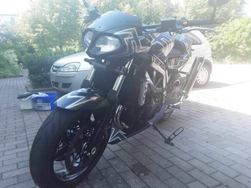

Hallo,ich habe eine Frage an die Elektrospezi's hier :
Bei meinem SV 1000 Fighterumbau mit Zubehörlampenmaske brennen sehr oft die H 4 und H 1 Lampe durch.Ich muss dazu sagen,daß es sich um Lampen mit sehr weissem Licht verschiedener Hersteller und Typen handelt.
Zu erwähnen ist noch,das ich bisweilen zügig,d.h. mit hohen Drehzahlen unterwegs bin.
Nun meine Frage : Kann man die Stromstärke,bzw. Spannung messen und spielt daß überhaupt eine Rolle bei diesem Problem ?
Anbei ein Foto.

Wie genau tauschst du die Birnen?? fast du die mit den Fingern am Glaskolben an??
Haste schon mal Spannung gemessen ?? 13,8 -14,4 Volt wären normal bei laufenden Motor, alles darüber verkürzt die Lebensdauer.
Haste genug Wärme abfuhr an deinem Zubehör Licht??
Hitze stau wäre auch ein Grund das die Lampen schnell das Zeitliche segnen.
Genauso wie Vibrationen.
Nenn die Leuchtmittel beim Namen. Oder schau im Netz nach der Haltbarkeit in Stunden. Dazu kommt eine ggf zu hohe Spannung. Sollte soweit doch alles stimmen, wirst du Spannungsspitzen haben. Dann könnte der Limaregler einen Weg haben. Ggf kann man auch mit Kondensatoren arbeiten...
Am besten man misst beides zeitgleich .
Spannung an der Batterie bei laufendem Motor.
Und Stromstärke zwischen Reglerausgang und Batterie.
Brauch man halt zwei Multimeter.
Einen für Spannung parallel geschalten
Einen für Stromstärke in Reihe geschalten.
Dann sieht man aber genau,ob Regler richtig funzt.
So hat man früher gemessen.
Geht bei SUZUKI relativ einfach,weil man einfach die Hauptsicherung rausziehen kann und hier einen Adapter für Anschluss an Sicherungen einsetzen kann.

Es waren Osram X Racer und Philips Crystalvision.
Sie waren alle nach einigen Wochen defekt.
Die Ladespannung habe ich noch nicht gemessen.

Natürlich kann man Strom und Spannung messen. Allerdings wirst Du nur die Spannung messen müssen, da der Strom nicht einstellbar ist und abhängig von deren Leistung ist (P=UxI).
Eine geringe Erhöhung der Spannung kann sich durchaus sehr stark auf die Lebensdauer auswirken, da es ein nicht linearer Zusammenhang ist. Also bitte die Spannung messen - es sollte die mit erhöhter Drehzahl reichen. Diese sollte keinesfalls über 14,4 Volt sein (da beginnt der Akku zu gasen), idealerweise um die 13,8 Volt.
Da Du offenbar davon keine Ahnung hast, lass es Dir bitte von jemandem zeigen wie man ein messgerät bedient. Bei einem Motorrad/Auto-Akku kann Dir im schlimmsten Fall der Akku um die Ohren fliegen oder ein Brand ausgelöst werden....muss alles nicht sein.

Schau bitte ob die Lampe fest in der Aufnahme sitzt. Ggf die Bügel nachbiegen. Bekanntes oder unbekanntes Problem bei den Franzosen.
Denke du hast jetzt erstmal genug für Hausaufgaben. Berichte was rausgekommen ist...

wurde in letzter Zeit was gebastelt am Strom?
@Bitboy schrieb am 26. August 2019 um 09:15:57 Uhr:
Vermute ich auch.
Die 1000er-SUZUKI V2-Motoren haben in der Regel keine Probleme mit LIMA und Regler.
Hab min. noch drei Regler rum liegen von der TLR.
Die Simson hat 3 verschiedene Spannungen für vorne hinten und rücklicht , mal prüfen was wo ankommt.
