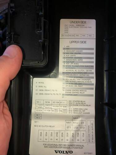

Doch nicht so easy, habe den luftfilterkasten denontiert aber kein kein Relais enddecken, nur im sicherungskasten. Hier steht upperside und downside, wenn ich das richtig interpretiere ist das vorglüh relais an der unterseite

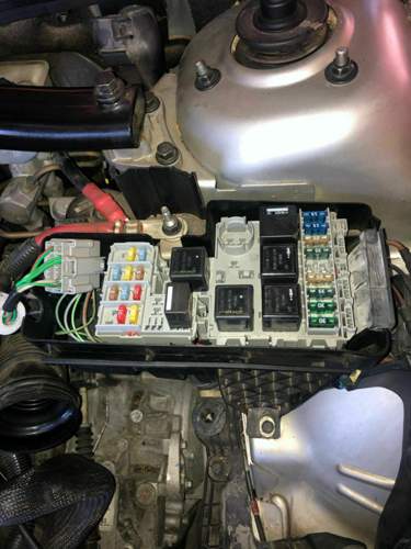

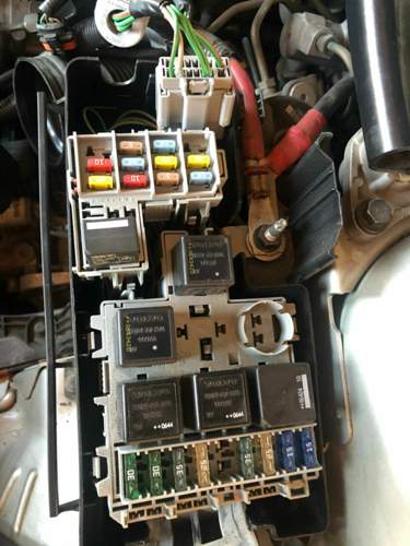

Hab das teil schon halb zerpflückt, aber bin nicht sicher ob da unten was sein sollte:rolleyes:
Aber das Relais was Du von Skandix hast ist ein anderes als jene die in den Sicherungskasten gehören...
Wenn Du einen T, T2 oder T3 hast müsste auf MA2 ein Relais stecken.... Da ist bei dir keines oder hast Du das entfernt?
Wie ist dein genauer Motorcode?
Der Lüfter hängt da unten auch dran.. Schau mal ob Du das Kabel vom Lüfter zum Kasten findest. Dort müsste auch das Relais fürs Vorglühen sitzen.... Unterhalb des Kastens
