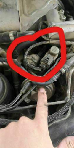

Ich Starte den Motor und ein furchtbares hämmern ist zu hören, dass ich bis jetzt noch nicht lokalisieren konnte. Wenn ich den Motor abstelle ist das hämmern noch kurz nach dem ausschalten zu hören. Für mich hört es sich irgenwie nach einem defekten Elektromotor an. Auf dem Foto probiert das markierte Teil ständig zu regeln. So gut kenn ich mich nicht aus ob das normal ist und ob das was mit dem zu tun hat.

Dein zweites Bild zeigt die Abgasrückführung und Abgaskühlung.
Aber mach erst mal die Drosselklappe neu (gebraucht neu ginge auch).

Zum Hämmern: Auf deinem Bild vorn ist die Dose für die Abgasrückführung. Hinten die Dose mit Magnetventil für die Abgaskühlung. Beide Magnetventile werden vom Motorsteuergerät angesteuert. Die Dose selbst funktioniert mit Unterdruck. Zum Test kannst Du mal den Stecker vom Magnetventil abziehen und dann schauen was passiert.
