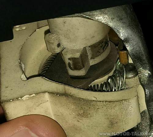

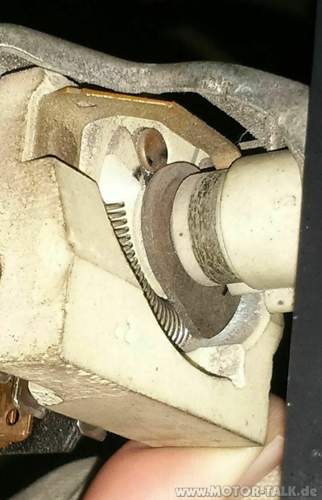

Bei mir geht der Dimmer nicht, die anderen Stellungen sind in Ordnung. Elektrik ist nicht so meins, aber als als ich den Schalter in der Hand hatte, war auch mir klar, dass hier irgendwas nicht stimmen kann.
Die Frage ist: ist das noch reparabel? Ich würde die Feder versuchen wieder vernünftig einzulegen und die Laufbahnen säubern.
Oder ist das vergebene Liebesmüh?

Ich nehme an, es geht um den Dimmer für die Instrumentenbeleuchtung.
Es ist einfacher, den Widerstand (Feder) zu überbrücken. Dann leuchtet das Armaturenbrett zwar mit 100%, was aber eigentlich die normale Einstellung ist.
Themenstarteram 22. Dezember 2016 um 20:45
Das wäre im Grunde nicht so schlimm. Allerdings wüsste ich spontan nicht wie, es muss ja alles drehbar bleiben.
Erklärung aus der Ferne ist ein bisschen schwierig.
Man braucht ein Ohmmeter oder Durchgangsprüfer. Die Schalterkontakte vom Schleifer und vom Widerstand finden. Wo der Widerstand praktisch null ist, sind es die richtigen Kontakte. Dann mit einem Stück Kabel diese Kontakte überbrücken (löten).

Ich habe testweise mal was zurechtgebastelt und tatsächlich funktioniert der Dimmer wieder. Allerdings war die einzige Stellung die vorher ging schon die hellste Einstellung und nicht die dunkelste (die dunkle Beleuchtung war der eigentliche Grund sich das mal anzuschauen) wie angenommen.
Woran liegt die dunkle Beleuchtung dann erfahrungsgemäß meistens? Korrodierte Kontakte irgendwo?

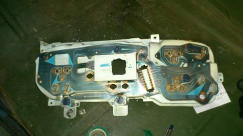

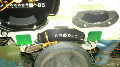

Liegt wahrscheinlich an der Armaturenbrettbeleuchtungsfassung/Case. Das ding ist weißer Kunststoff und im Bereich der Lämpchen ist die Plastik in den letzten 27 Jahren auch braun geworden und reflektiert das Licht leider nicht mehr so gut .....:-/
Ich schau mal nach ein paar Bildern, vllt find ich noch was um das besser zu veranschaulichen.
Ich werd das Armaturenbrett bei der nächsten längeren Langeweile noch mal ausbauen, die braunen Stellen weiß nachpinseln und evt. dimmbare weiße LED's an Stelle der Glühlämpchen einbauen. Heller und nicht diese Wärmeentwicklung ..... und sieht dann vllt sogar noch ein bisschen schicker aus. :-)
Auf den Bildern sieht man zumindest das weiße Plastik Case .... und das wird halt im Bereich der Lämpchen braun und reflektiert dann nicht mehr so gut ....
