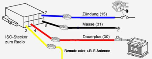

Hey Leute,
hab jetzt nen neues Auto, nen Golf 2.
Bin auch Super zufrieden und hab direkt meine Endstufe und Bassbox eingebaut. Lief auch alles Super.
Das Einzige Problem ist, dass ich am Kabelbaum vom Golf keine Iso Stecker habe und somit die Boxen und Strom Kabel einzelnd anschließen musste. War auch kein Problem geht ja auch alles an und Boxen funktionieren auch.
(Ich habe schon die Sufu benutzt aber hab keine Lösung für mein Problem gefunden bevor ihr mich auf die Sufu Aufmerksam macht, benutze ich in jedem Board zuerst)
So nun zum Problem.
In meinem Escort ging das Radio und somit auch die Endstufe direkt über die Zündung an. Hatte somit das Remote Kabel auch am Radio dran, lief auch alles ohne Probs.
Aber im Golf siehts schon wieda anders aus. Habe ja drei Kabel fürn Strom:
1 x Masse
1x Zündschloss +
1x Batterie +
Das Radio kann ich nun nicht mehr über die Zündung anmachen, sondern nurnoch über den Power Knopf. Das Radio ist also nur auf Standby. Da ich aber das Remote Kabel wie gewohnt am Radio habe, bekommt die Endstufe quasi Dauerstrom und zieht mir die Batterie Leer. Habe das Remote Kabel schon an verschiedenen Stellen am Radio angeschlossen, nützt aber alles nichts.
Jetzt meine Frage. Wo kann ich das Rem Kabel anschließen, damit die Endstufe per Zündung angeht ? Zigarettenanzünder ? Lüftung ? Wo ist es am besten ? Wie gesagt im Escort hatte ich keine Probleme damit.
Wär Klasse wenn ihr mir helfen könntet.
Danke im Voraus :)

am 11. Juni 2009 um 15:08
Also du hast einen geschaltenen Plus ( zündschloss) und einen Dauerplus ( speicher Radio). Versteh ich das richtig? wo ist den das Problem? Beim geschaltenen kann die endstufe die Bat. ja garnicht leersaufen. Oder bin ich jetzt auf nem ganz falschen dampfer? Wenn du allerdings keinen geschaltenen Plus hast kannst du notfallmässig auch z.b. die Elektrische antenne vom Radio als remote nehmen...
MfG

So sollte der Stecker eigentlich belegt sein:
Stromverbindungen-anschlussplan
Hat das Radio nochn blaues oder blau/weises Kabel?
Oder hast noch die Anleitung und in der steht was von nem Kabel für automatische Antennen?
Themenstarteram 11. Juni 2009 um 15:35
Also mein Radio selbst hat nur noch nen Gelbes Kabel was in den einen Iso Stecker geht für die Antenne.
Aber am Auto selber hab ich nur einen Iso Stecker wo einmal ein Gelb/Weißes Kabel drin ist und nen Blau/Weißes.
Und so wie auf dem Anschluss Plan sieht das nicht ganz aus. Eher so wie ich das aufgemalt habe ^^

Hallo!
Da der G2 kein Zünd+ am Radiostecker anliegen hat, musst du das selber ziehen. Der einfachste und kürzeste Weg, ist, das sw/gelbe Kabel vom Heckscheibenheizungsschalter anzuzapfen. Falls dein Radio wirklich einen Rem (el.Antennenanschluss hat, gehst du mit der REM-Leitung von deiner Endstufe halt daran, falls dein Radio diese Option nicht hat, dann Endstufe halt auch über Zündung (siehe oben).
Falls noch was unklar, bitte nochmal melden.
Gruß kika-gt
am 14. Juni 2009 um 12:11
Deine Stufe muss an das Gelbe Kabel!! Wenn du dir net sicher bist, nimm ein Multimeter und halt es zwischen masse und gelb. Dreh den schlüssel und dann dürften 12V komm!!! Ansonsten versuch es mit anderen die frei sind.

ich hab mir damals das zündungsplus vom heckscheibenheizungsschalter geholt..
einfach mal messen welches am schalter bei zündung strom führt&dann abnehmen!

Themenstarteram 14. Juni 2009 um 16:59
Sooo :)
Hab das Rem Kabel jetzt anner Heckscheibenheizung dran und jetzt funzt alles :)
