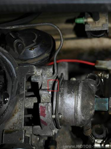

Ich hatte ja schon was geschrieben im Zusammenhang mit der PDD. Hattest du das schon abgeklärt? Und das weiß/schwarze Rückschlagventil, ist das so drin, wie auf dem Verschlauchungsplan?
Original geschrieben von Rocket2
Original geschrieben von digga_fish
so der rote pfeil ist/war der defekte schlauch
Ja, das ist sicher von Vorteil, wenn der wieder dicht ist. :) Das ist der von mir im ersten Post erwähnte Schlauch zum BKV.
der gelbe pfeil zeigt auf die starterdose richtig? und ja, da sind 2 schläuche angeschlossen, wie im plan gefordert.
Zwei Schläuche sind im Grunde ok aber es sieht aus, als ob einer der beiden über ein T-Stück am Unterdrucksystem Richtung Pulldowndose angeschlossen ist. Ich gehe derzeit davon aus, dass es sich bei dem Teil am Starterdeckel um ein Thermoventil handelt, was im Zusammenhang mit der Unterdruckdose der 2. Stufe steht (http://www.ruddies.business.t-online.de/grafik/Ti1661.gif). Und das dürfte dann dort nicht dran sein. Wo geht denn der zweite Schlauch hin?

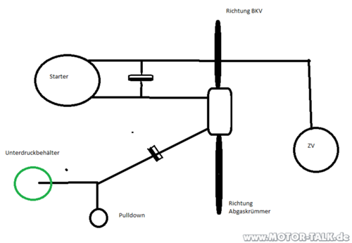

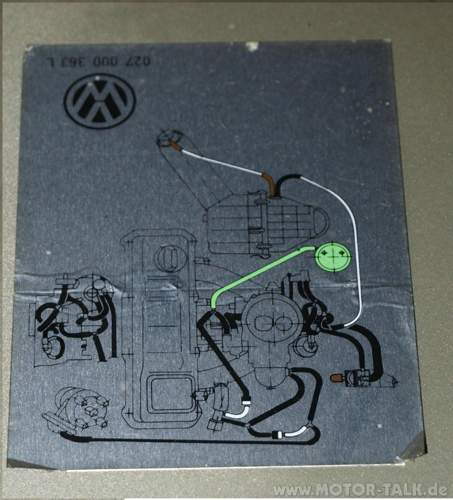

also anbei ein plan wie das verschlaucht ist. entspricht genau dem, wie es in der motorhaube auf dem aufkleber ist, inklusive rückschlagventile
auffällig ist an den schläuchen zum starter, dass sie gerade nach rechts rausgehen. auf dem von dir da verlinkten bild gehen die seitlich raus.
vgl hiermit.
auffällig ist an den schläuchen zum starter, dass sie gerade nach rechts rausgehen. auf dem von dir da verlinkten bild gehen die seitlich raus. vgl hiermit.
Durch die Zeichnung steige ich teilweise nicht durch - vor allem die Schläuche zum "Starter" sehen so irgendwie sinnlos aus. Was meint ZV? Mach mal bitte ein Foto vom Aufkleber und von den Schläuchen.

anbei auch der verschlauchungsplan.

Was die Verschlauchung angeht: Hab ich so noch nie gesehen. Werd mir die Tage mal Gedanken machen. Scheint aber so zu stimmen.
