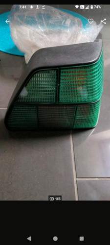

Guten Abend liebe Community,
Ich bin auf dieses Forum gestoßen und hoffe hier kann mir jemand etwas helfen grin
Unzwar besitze ich einen Golf 2 19E von 1991 und habe mich in die grünen Rückleuchten von Hella oder auch die von Fifft verliebt. Jetzt lese ich verschiedene Beiträger in Foren über die Rechtslage und finde teils widersprüchliche Aussagen.
Nun zu meinen Fragen.
Brauche ich für die besagten Rückleuten extra diese Reflektioren (Katzenaugen) ? und muss ich zusätzlich noch etwas an den Rückleuchten verändern (andere Birnen rein zB).
Ich wäre um Antworten sehr dankbar
Gruß Tom ??
Anbei ein Bild der Leuchten
Golf 2 Rückleuchte grün
13 Antworten
Moin Moin, zusätzliche Reflektoren müssen verbaut werden. Leuchtmittel sind in Klar zu verwenden. Nichts spezielles. Sollte aber auch alles in der benötigten ABE stehen.
Du brauchst hier extra Reflektoren, da diese vorgeschrieben sind und im unteren mittleren Feld bei diesen Leuchten nicht integriert sind. Ansonsten (wenn nicht irgendwer die farbigen Kappen in den Leuchten entfernt hat) einfach den Lampenträger rein und fertig.

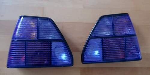

Hella und Fifft reicht das E-Kennzeichen. Wenn eine Leuchte E-Kennzeichen hat, brauche ich keine Kammern zu kontrollieren!
Bei den farbigen Leuchten gab es glaube ich immer das Problem, das die Kammer für die Nebelschlussleuchte kein farbiges rotes Innenglas hat (siehe zweites Bild meine blauen Hella). Damit sind rote Glühlampen zu verwenden, die es jahrelang nicht mit E-Zulassung gab. Mittlerweile sollte das keine Sau mehr interessieren. Anbieter dafür gibts einige...

Blue2
