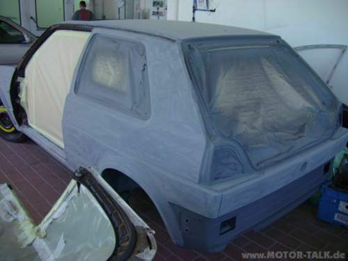

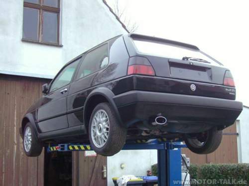

Ich hab meinem Golfi auch vor zwei Jahren ne Neulackierung gegönnt im Originalton LA9V. Ich hab auch alles demontiert. Die kleinen weißen Clipse für die Dachleisten gibts noch und kosten glaub ich nur Cents. Schiebedach wenn vorhanden auch raus. Türen, Haube, Heckklappe und Scheiben hatte ich auch draussen.

Da isser. Allerdings mit ner dicken Staubschicht oben. Der Wagen war auch seit ca 2,5 Jahren nicht mehr auf der Straße. Mehr Bilder hab ich noch nicht, da er noch nicht 100%ig fertig ist.
