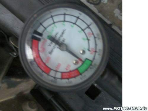

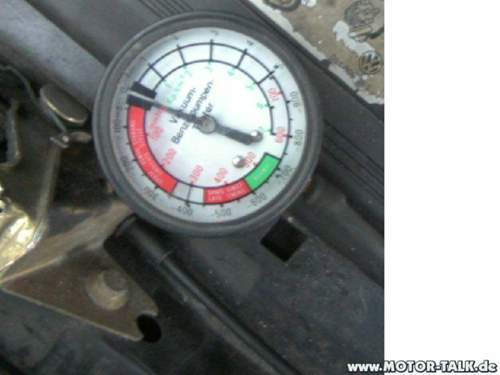

Auf den Bildchen zapfe ich den Unterdruck der U-Dose des Vetreilers ab. Drosselklappe geschlossen = kein Unterdruck. Drosselklappe geöffnen = Unterdruck.
Der Schalter ist wichtig für die Funktion der Jetronic/Motronic.
Schaltet das Magnetventil für Unterdruck des Verteilers
Schaltet die Leerlaufstanbilisierung
Sorgt für die Schubabschaltung im Fahrbetrieb
Gruß Thomas
