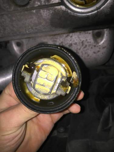

Ich habe heute nach dem Öldeckel gesehen und der war zum 1. Mal!!!! Etwas gelb-schleimig! Öl ist knappe 10tkm alt (0w40)
Ich denke aber dass das bei diesen Temperaturen normal ist. Die letzten Tagen gabs viel Kurzstrecke. Am Mittwoch fahre ich wieder ca 70km weg und 70km zurück und hoffe dass es danach erst mal wieder weg ist :(
