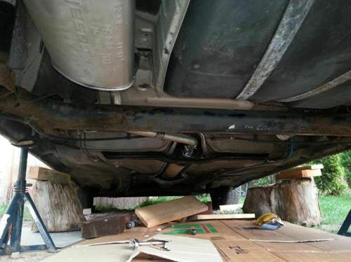

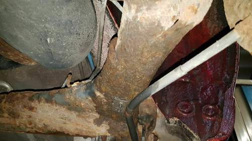

Also, rosten tun:
- Kotflügel, insbesondere im unteren Bereich wo sich hinter der Radhausschalen ein wunderbares Feuchtbiotop findet
- schweller, speziell wenn die Wagen falsch aufgebockt wurden. (Kante knickt um, Lack wird beschädigt, Rost)
- kompletter Unterboden, speziell um die Plastikstopfen die aus der Produktion stammen
- heckblech, ggf nach Unfällen wenn die Versiegelung beschädigt wurde
- Federbeinaufnahmen (Döme) im motorraum
- rund um den tankeinfüllstutzen
- Radhäuser hinten
- Radläufe
- Heckklappen
- Türen
Das gemeine bei allen Teilen mit Unterbodenschutz ist, dass es oft im verborgenen rostet. Der UBS sieht noch gut aus, ist aber spröde durchs Alter, wird unterrostet und man sieht's erst wenn es zu spät ist.
