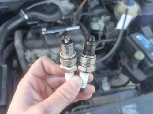

Also, ich kann das Problem jetzt eingrenzen. Ich habe mal die komplette Zündung überprüft und wenn ich den Stecker vom ersten Zylinder abstecke, läuft der Motor immer noch genauso schlecht ohne jegliche Veränderung, wenn ich die anderen Kabel abziehe läuft er nochmal deutlich schlechter (sicher dann nur noch auf 2 Zylindern). Ich habe das Zündkabel durchgemessen, das ist in Ordnung. Außerdem kommt dort auf jeden Fall ein Zündfunke an. Die Zündkerzen sind relativ neu, aber was mir aufgefallen ist, wäre, dass die Zündkerze vom ersten Zylinder ziemlich verschmutzt ist, die anderen sind hingegen sauber. Ich habe die Zündkerze mal gereinigt und miteinander getauscht, aber ohne Veränderung.
Die Kabel und Spule habe ich mal getauscht, aber auch nur gegen Gebrauchtteile. Die Stecker zur Drosselklappe und zur Einspritzung scheinen in Ordnung zu sein.

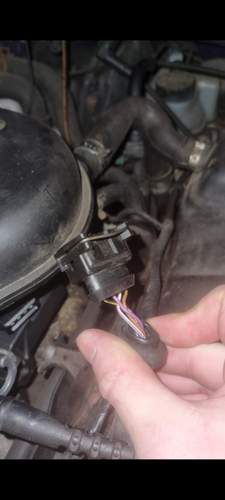

Womöglich hab ich mich in meinem #Post 1# nicht korrekt ausgedrückt-->ich geh von Kabelbruch unter der Gummitülle zum ESV aus.

Du meinst sicher dieses Kabel? An sich sieht es in Ordnung aus, kann ich das irgendwie ausmessen? Wenn ich den Widerstand zwischen den Pins (Pin 2 & 3) messe, kommen da über 500 kOhm raus.

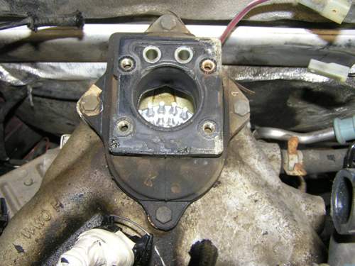

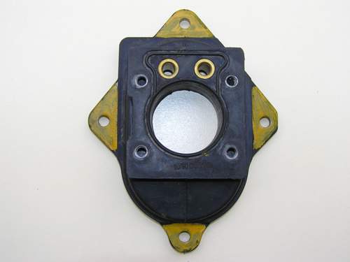

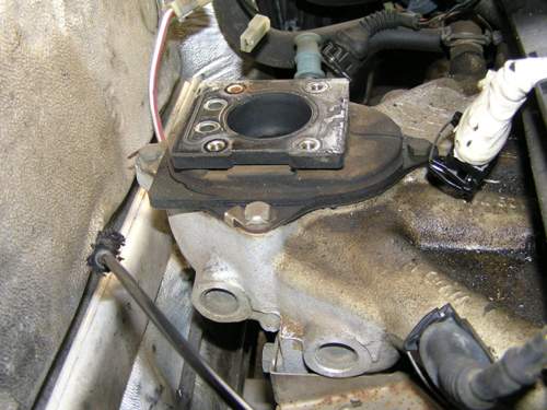

Die Flanschdichtung unter der Zentraleinspritzeinheit macht auch manchmal Probleme wegen Undichtigkeiten. Das sollte aber nicht zu Startproblemen führen, sondern nur zum schlechten Lauf (tuckern).

@marius_x64 schrieb am 9. Januar 2023 um 20:26:34 Uhr:
Ja!
Sieht OK aus, daran liegts nicht.

Die verbindung auf die ZK vom stecker sollte aufjedenfall guten halt haben und falls vorhanden für besseren kontakt mit Zündkerzenstecker fett beschmieren.
Anschluss an der verteilerkappe sollte auch festen sitz haben.
Evtl mal zündkerzen tauschen sonst mit einem anderen zylinder.
