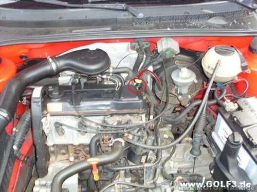

Hallo Leute,
Ich habe mal wieder ein Problem.
Ich wollte gestern meinen Golf starten (Stand draussen in der Kälte) und musste dann feststellen das er sich ganz komisch anhört im Leerlauf. Er lief einfach nicht richtig.
Wenn man dann Gas gibt bzw. losfahren will ruckelt er. Man muss gaaanz sanft Gas geben dann klappts einigermaßen....wenn man normal fahren will keine Chance!!!
Das komische ist allerdings wenn er warm ist und seine Temperatur hat, denn dann ist alles ganz normal...er nimmt das Gas wieder normal an, hört sich normal an und fährt sich auch wieder so.
Meine Frage ist also: Was kann das sein? An was kann das liegen?

Hinter dem Motor an der markierten stelle ist ein gummischlauch. der ist an den BKV angeschlossen über die markierte leitung.
wenn der an der biegung porös ist, zieht er falschluft. so war das bei mir mal. hatte ähnliche symptome.
einfach mal kontrollieren, bevor iwas getauscht wird
(bei laufendem motor finger drauf halten, dann siehste ob sich was tut )

Hallo und Guten Morgen!
Habe gerade mal den Schlauch kontrolliert und habe festgestellt das ich den ja erst bei einem Marderschaden vor ca. einem Jahr getauscht hatte. Der war also ganz und wie neu.
Hab mich dann weiter auf die suche gemacht und nichts gefunden....
Also hab ich mir gedacht mach ich Ihn in der Garage (wo es nicht so kalt ist) mal an und höre. Und siehe da er hört sich fast genau so komisch an wie gestern und vorgestern....ich also wieder die Haube aufgezogen und geschaut......nix verdächtiges gefunden.
Doch dann als ich mal am Gaszug zog....siehe da....an einem Zylinder schlagen am Stecker die Funken raus!
Ich hoffe mal das es das Problem ist.
Jetzt stellt sich für mich eben die Frage was ich erneuern soll? nur ein Zündkabel oder gleich alle, weil die Stecker sind ja glaube ich am Kabel fest dran oder?

So ich habe nun das Problem gefunden!
Es war der Stecker des Zündkabels auf dem ersten Zylinder. der Fehler trat nach dem ich meinem Auto eine Unterbodenwäsche gegönnt habe wieder auf.....also die Feuchtigkeit war Schuld an allem.
Bin dann ein paar Meter weit aus der Waschstrasse rausgezuckelt und musste dann an der Ampel warten! Da hat es dann ganz schön rausgedampft --> danach war der Motorraum wieder trocken und alles war wieder normal.
Zuhause habe ich dann mal die Verteilerkappe abgemacht und nach der Dichtung geschaut aber da war nix...alles "Furztrocken"....habe noch den Verteilerfinger sauber abgeschliffen und alles wieder drauf.
Danach hab ich dann mit einer Blumenspritze voll Wasser bei laufendem Motor und immer wieder Gasgebens den Motorraum abgesprüht.....Verteiler....Zylinder 4,3,2,1.....und siehe da bei Zylinder 1 funkte es wieder aus dem Stecker.
Ergebnis war also nun ein defekter Stecker beim ersten Zylinder. Da war oben das Gummi ganz minimal eingerissen und man sah es nur bei demontiertem Zustand wenn man das Gummi etwas bog.
Naja, habe dann für 17.- Euro ein Kabel von Beru reingemacht und seit dem läuft er wieder wie gehabt.
