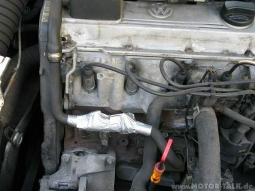

an meinem 94er GTI, 8V (2E) ist der Plastikschlauch der Kurbelgehäuseentlüftung kaputt.
(Siehe kleiner Pfeil im Bild)
Bei einem Werkstattbesuch bei VAG haben die mir ein Stück Schlauch mit Schlauchschellen dazwischen geflickt, was aber nicht hält und alle Nase lang abrutscht.
Ich habe das nun mit Panzertape fixiert. Jetzt hält es.
Meine Fragen:
Kommt man mit dem getapten Flickstück durch den TüV?
Wenn nein, wo bekommt man dieses Plastikrohr preiswert her? Bei VAG kostet es 40 Euro.
Oder hat jemand eine andere Idee, wie ich das Rohr preiswert reparieren kann? Gibt es vielleicht ölbeständiges Klebeband, o.ä., welches TüV-tauglich ist?

Mit ner Reparatur a´la "billig" sieht es eher schlecht aus.
Denn,wenn dieser Entlüftungsschlauch(auch der Teil der oben auf dem VD sitzt)
undicht ist,zieht der Motor Falschluft.
Das hat zur Folge das die Abgaswerte nicht mehr stimmen.
Vom höheren Spritverbrauch will ich gar nicht erst reden.
Jedenfalls dürfte es etwas schwierig werden die AU zu schaffen.
Und das wiederrum sorgt dann bei TÜV für weitere Probleme.
Ist schon wahr,der Schlauch ist sauteuer.
Aber wenn du den erneuert hast wirst du den so schnell nicht wieder
neu kaufen müssen.
Es sei denn du möchtest deinen Golf länger als 10 Jahre behalten.

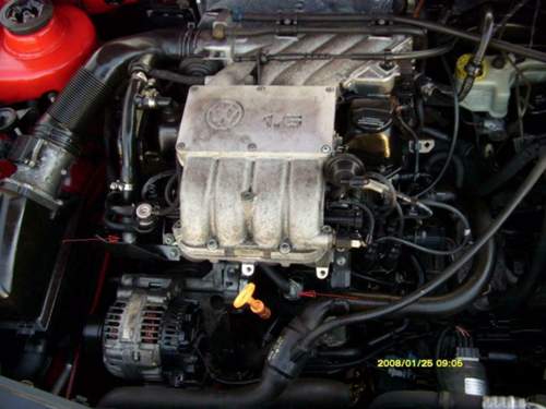

Dein Motor sieht so schön sauber und trocken aus, meiner scheint viel mitgenommener. Anbei eine Frage, wie lässt sich der Ventildeckel am besten reinigen der ist so gelblich verschmutzt. Bringen diese "Motorreiniger" von Sonax usw etwas? Oder gibts es da ein anderes Mittel.

ich fahr jetzt seit ca. 3 jahren mit panzertape um diesen schlauch durch die gegend. und in diesen 3 jahren gabs weder bei tüv noch au mecker.mehrverbrauch hat er auch nich. was is die funktion von dem ding?der haut doch nur ölnebel raus oder nich?

Bei der AU hatte ich noch nie Probleme, obwohl das Entlüftungsrohr vermutlich schon lange defekt war.
Nach meinem Verständnis wird das Gemisch nur etwas zu mager, was die Lambdaregelung ausgleicht.
Mal angenommen der Flicken, den ich jetzt dran habe, ist dicht, würde der TüV dann meckern?
Gibt es irgendwelche Vorschriften, nach denen Klebeband nicht erlaubt ist?
Ich häng mal ein aktuelles Bild an.

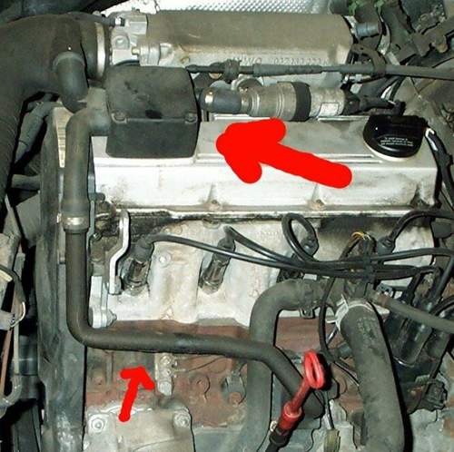

BTW: Irgendwo muss ein Druckminderer, oder -begrenzer sitzen, damit der Unterdruck im Kurbelgehäuse nicht zu groß wird. Sitzt der im Adapterstück unten am Motorblock, oder sitzt der oben in der quadratischen Dose auf dem Ventildeckel?
Und da ich gerade dabei bin :-) Gibt es irgendwo eine Seite, auf der die Teile des Ansaugtraktes kurz erklärt werden?
Die Drosselklappe erkenne ich noch, aber da gehen so viele Schläuche weg, dass ich nicht weiß, wozu die gut sind.
Geti-kurbelgeh-entll
Das Druckregelventil sitzt unter dem schwarzen Kasten oben auf dem VD.

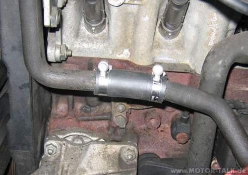

An der Stelle wo der Schlauch kaputt ist könntest du den doch noch recht
gut flicken.
Zb. mit nem Stück Kupferrohr o.ä.
hab mein auch provisorisch geflickt, dann bei ebay 2 gute zum preis von 4,90 incl. versand ersteigert. bei vag knappe 50 mücken.(würg)
ciao, vince.

Themenstarteram 1. April 2009 um 9:46
Jo, das ist ne gute Idee.
Im Moment ist das Problem, dass die Schauchschellen das marode Plastik zusammendrücken und dieses dann weiter einbricht. Wenn ich nun innen starres Kupfer, statt außen Schlauch nehme, sollte das besser klappen. Das werde ich ausprobieren.
Anbei ein Bild ohne Tape.

Wenn nur Tape drum ist, dann könnte das Öl das Tape, bzw. den Kleber anlösen und Öl rauslaufen. Oder hast du spezielles Tape genommen? Es gibt da so eine Zeug, welches sich von selbst kalt "verschweißt".

du das sieht ja gut aus und hält bestimmt ne weile, eigentlich ist da kein druck drauf der dir das auseinander fetzt also die schellen nicht so fest machen. hast ja noch glück dass es an der gerade ist, bei mir waren beide stellen in der rundung. ciao, vince.

nur panzertape..weiß nich wie das anders heißt..beim bund hatten wir das immer rumliegen.dieses extrem dicke textilklebeband..da hat sich bsher noch nichts gelöst..und rauslaufen tut da nichts bin ich der meinung.der nebel der da rauskommt wäre ziemlich gering.is aber halt nich schön..aber da kommt nich viel durch.und wirklich unruhig laufen tat er damals auch nich als ich da son paar löcher drin hatte durch nen marder..also ehrlich gesagt bin ich der meinung dass der lief wie sonst auch...:confused:
