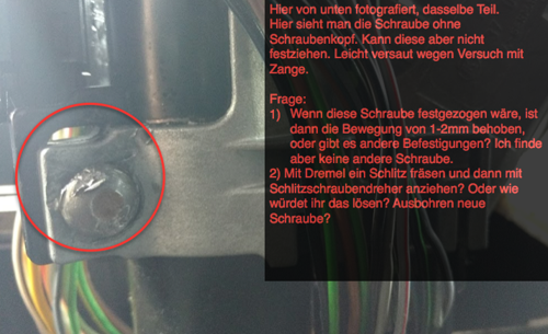

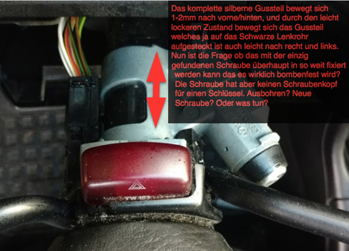

Vielleicht kann mir jemand einen Tip geben, auf den Fotos ist das Problem eigentlich gut abgebildet. Der Tüv hat gemeckert weil das Lenkrad 1-2mm Spiel hat wenn man es von sich wegdrückt/zu sich hinzieht. Es wäre zu viel Spiel. Gut Lenkradverkleidung gelöst und das Silberne Gussteil wo das Zündschloss dranhängt bewegt sich auf dem schwarzen Lenkrohr auf dem es steckt leicht hin und her. Ich finde dort von unten links nur eine Schraube die das silberne Gussteil auf dem schwarzen Teil befestigt. Ich nehme an diese Schraube sitzt zu locker, aber diese Schraube hat (Siehe Fotos) keinen Schraubenkopf zum ansetzen eines Werkzeugs.
Weiß jemand:
1) Ob das leichte Spiel mit dieser Schraube zu beheben ist oder wo ich dran muss?
2) Wie bekomme ich die Schraube fest? Ausbohren? oder mit Dremel Schlitz reinfräsen und dann mit Schraubendreher festziehen?
Für Tips bin ich dankbar.

Hallo
Kenne ich doch irgend woher dein Problem....der Lenkschloßträger ist ausgenudelt, da helfen auch keine neuen Schrauben usw. Das Teil habe ich seinerzeit im Zubehör bekommen, war nicht mal teuer. Das Teil erneuert und Ruhe ist seit dem für die kommenden 20 Jahre

Das ist eine Abreißschraube !
Die Schraube aufmeisseln & herausdrehen,
diese durch eine Neue M8 Schraube ersetzen fertig.
PS: Da hat aber auch schon mal jemand an der Schraube
versucht was zu machen !
Scharfer Meißel und dann mit dem Hammer drauf. Man muss die Kraft tangential einleiten. Geht recht schnell damit, wenn man es geschickt macht.
Hast du schon mal versucht die "Schraube" mit einer Zange zu lösen? Da das Ganze locker ist könnte es funktionieren.

Ich habe die Schraube mit einer Zange lösen können, war bereits locker.
Danke für die Tips. Ich habe bei VW eine Innen Sechskant Schraube geschenkt bekommen und diese eingesetzt. An dieser Stelle ist nun alles fest, aber das Lenkrad hat nun noch sehr geringes seitliches Spiel. Also wenn ich das Lenkrad nach links und rechts drücke gibt es da auch 1mm nach. Ich finde das ist bei so geringem Spiel kein nennenswerter Mangel. Aber wie dem auch sei, es ist vom TÜV aufgeschrieben worden. Wie kann ich das seitliche Spiel beheben? Gibt es ein Lager welches zum Vorschein kommt wenn man das Lenkrad abschraubt? Das schwarze Lenkstangen Rohr bewegt sich aber nicht, es muss also die angesteuerte Welle innerhalb des Rohrs sein, bzw. ein Lager.

Kann dieser -wie Du es auf dem Bild bezeichnet hast, "umlaufende Bund"- einzeln erneuert werden?
Hallo
Leider nein...der Bund ist fester Bestandteil des Alu-Gusskörper. Fertigungstechnisch wird es wohl so aussehen....Lager rein.....Bund gebördelt oder, was wahrscheinlicher erscheint, gepresst. Das Lager ist nicht zum austauschen vorgesehen. Das Lager als solches war auch nicht defekt, der Lagersitz war ausgeschlagen bzw eingelaufen.
Fazit: Ist übermäßiges Spiel vorhanden....Lenkschloßträger erneuern
