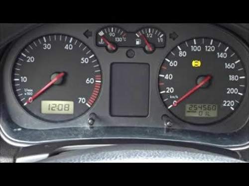

Naja bei mir sieht es so aus.^^ Andere haben ja ein Display mit drin sage ich mal... Also Verbrauch kann ich leider nicht einsehen. (Bild ist jetzt aus Google)
Tacho
Ja das musst du dir mit den Tankfüllungen ausrechnen
