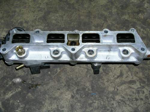

Wie man das Prüfen kann? Schau mal in die Ansaugbrücke vor die Einlassventile.
Handy oder Endoskop.

Habt ihr vielleicht Bilder, meinst du so ein kleiner dünner Schlauch ca. 8mm links an Ansaugsensor?
Die drallklappe wenn der Motor aus ist kann man die mit der Hand bewegt werden?

Das Gestänge von der Unterdruckdose wenn der Motor aus ist , kann Mann die mit dem Finger bewegen soll sie leicht gehen oder überhaupt nicht? Ich denke dadurch kann Mann prüfen ob die Klappe funktioniert?
Die kann man bewegen. Du musst aber den Unterdruckschlauch an der Dose abziehen dazu. Dann kannst du dir dabei die Finger verrenken und das Gestänge bewegen.
Eine defekte Klappensteuerung bzw. eine sich nicht bewegende Klappe macht sich aber nicht mit Motorstottern und unrundem Lauf bemerkbar sondern nur mit etwas "Trägheit" des Motors.
Ich würde beim Fahren eher mal mit VCDS nachprüfen ob der Raildruck nach der Hochdruckpumpe stimmt beim Gasgeben. bzw. schauen ob Zündaussetzer vorhanden sind. Zündaussetzer sind auf Meßwertblöcken 15&16. Raildruck Meßwertblock 140.
Du kannst auch durch einen zweiten gasgeben lassen und bei ca. 3500 U/min wird die Klappensteuerung betätigt und läßt die Klappen nach unten. Im Leerlauf sind die Klappen nach oben gezogen.
