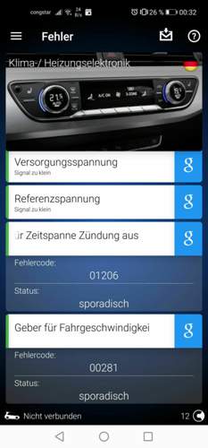

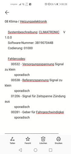

Was ich als letzte Info euch noch auf anhieb geben kann: ich versuchte die Fehlercodes mithilfe von "obdeleven" auszulesen und erhielt folgende Fehler:
08 Klima-/ Heizungselektronik
Systembeschreibung: CLIMATRONIC V 1.0.0
Software-Nummer: 3B1907044B
Codierung: 01000
Fehlercodes:
00532 - Versorgungsspannung Signal zu klein
sporadisch
00538 - Referenzspannung Signal zu klein
sporadisch
01206 - Signal für Zeitspanne Zündung aus
sporadisch
00281 - Geber für Fahrgeschwindigkei
sporadisch
(Fehlercodes siehe Fotos)
Vielen Dank an all jene die sich die Mühe machen das alles sich durchzulesen und versuchen mir weiterzuhelfen ??

Also die Fehler in der Climatronic, 00532 - Versorgungsspannung Signal zu klein sporadisch und 00538 - Referenzspannung Signal zu klein würde ich mal die Sicherungen prüfen für Climatronic, auch auf evtl. Wackelkontakt der Sicherung selber. Fehler schon mal gelöscht? könnte ja auch schon lange drin stehen und wurde schon repariert, das gilt übrigens für alle Fehler.
Der Fehler 01206 - Signal für Zeitspanne Zündung aus kannst evtl. nur löschen wenn du das Auto anmachst und mind. 30 Sekunden laufen lässt und dann mal versuchen.
Zu deinem Fehler mit dem schlechten Anzug des Motors. Wenn der Fehler immer erst kommt wenn der Wagen warm gelaufen ist könnte es mit der Lambda-Sonde zusammen hängen da die erst arbeitet wenn sie Betriebstemperatur hat. Vielleicht einfach mal die Verkabelung von Sonde bis zum STG anschauen. Evtl. hat ein Marder das Kabel angenagt.
mich macht das mit der zu niedrigen Versorgungsspannung stutzig.
Hast Du mal gemessen, wie die Batteriespannung ist, im Leerlauf, abgeschaltet und bei ca 2500 Upm?
Des Weiteren Massekabels und Sicherungen prüfen, wie oben geschrieben.
Evtl. sorgt die Unterspannung für die Probleme, auch wenn sie evtl tatsächlich nur sporadisch Auftritt....
