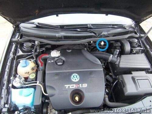

Ich vermute mal irgendwo ein Riß in der Ladeluftstrecke. Meiner hatte ebenfalls das gleiche Phenomen. Ich konnte nix finden, bis sich am Freitag mein Druckschlauch vor der Abstellklappe verabschiedet hatte (aufgeplatzt im Knick ca.1-2cm). Also ich den Druckschlauch tauschte und mir den alten ansah, hatte ich auf der Unterseite ebenfalls einen etwas weiter vorne einen kleinen Riß, welchen man im eingebauten Zustand nicht sehen konnte. Ich hatte auch keine Erhöhte Rußbildung (bis er geplatzt war :D).
Nach dem Tausch vom Druckschlauch rennt der Hobel wieder... ;-)

Der rot Makierte Schlauch war es bei mir. Das ist die Ladeluftstrecke..
@ GTI Fahrer mußte gerade mal ein Bild von deinem Motorraum missbrauchen.
Das ließ sich so schnell bei google finden.. :D
1-9-tdi-vep

Quasi die komplette Verrohrung (Die an dem Schlauch ankommt) ist die Ladeluftstrecke. Es müßten insgesammt noch 2 oder 3 weitere Schlauche verbaut sein, einer davon irgendwo unten im Motorraum zwischen Ladeluftkühler und Turbo. Der Rest müßten Hartplastikrohre sein.
P.S: Die Schläuche am besten ausbauen und mal zusammen drücken, so sieht man am besten Risse.
P.P.S: Der von mir makierte Schlauch kostet bei VW ca.60€ + Mwst.

w/ magnetventil: google mal nach "magnetventil alh" - dann auf google bilder klicken.. dort hast du mehrere übersichten aus der lizenzpflichtigen vw software.. (ich darfs hier nicht posten) .. da kannst du dann das richtige für dich raussuchen.
Das Magnetventil ist im Bild blau eingekreis.
P.S. Check ALLE Unterdruckschläuche ma aufl Dichtheit.
