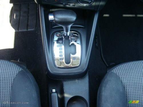

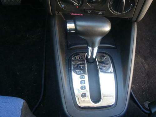

Beim 5 Gang kannst du in den Schalthebel nach rechts drücken und selbst hoch und runter schalten

welcher V5 .. AGZ oder AQN ?! 150 oder 170PS?!
Wenn bei dieser Laufleistung die Kette noch die Originale ist, fahr das Ding noch ne Weile und hab Spaß.
Da sieht man es

also 4Gang.. AGZ Motor.. ich würde dir raten den Hobel noch eine Weile zu fahren und nicht mehr zu investieren.
