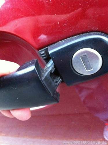

Habe nun einmal den Griff der Beifahrertür mit dem der Fahrertür verglichen. Also die Stelle wo der Zug eingehangen ist. (ist doch dort oder irre ich mich?) Und habe davon Bilder gemacht. Ist es normal, dass die so unterschiedlich aussehen? Ist der Zug vielleicht ausgehangen? Oder wodran kann es liegen?
Hab wirklich Keine Ahnung wieso die Tür sich keinen mm bewegt....
Fahrertür
Beifahrertür
Der Seilzug auf der Beifahrerseite ist vermutlich zu straff eingehängt worden.
HM ... okay aber wieso geht die Tür dann nicht auf? Also besonders warum plötzlich? Ging ja von einem auf den anderen Tag... Und was mach ich nun?
