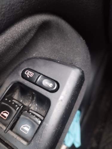

Meine Beifahrer Tür öffnet leider nicht mehr. Habe von innen bereits alle Verkleidungen entfernt und manuell am Hebel gedrückt. Geht leider immer noch nicht auf…
Hat jemand eventuell ideen wie ich sie noch auf bekommen könnte um die schrauben vom alten schloss zu entfernen?

Moin
Hast Du vorne in der Türtafel Fahrerseite diesen Schalter ? Dann betätige ihn mehrmals und gleichzeitig muss aussen an der Tür jemand mehrfach den Türgriff betätigen bzw ziehen. Oder den Türgriff der Beifahrertür von innen mehrfach betätigen.Meine Tür ging so wieder auf.

Geht der TürPIN beim ziehen des Türgriffs hoch und wieder runter?
Wenn der TürPin wieder runter geht, liegt es sehr wahrscheinlich an SafeLock/Mikroschalter.
Ich hatte damals von Außen ein Loch hinter der Plastikkappe gebohrt und einen Schraubenzieher reingesteckt und ein paar mal mit dem Hammer leicht drauf geklopft. Dann konnte man die Tür wieder öffnen.
Da du die Verkleidung demontiert hast könntest du dies auch von innen mal versuchen.
