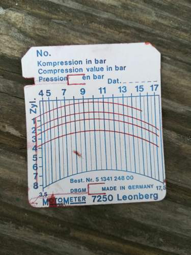

heute geht's um meinen Golf 4, FSI von 2004 mit knapp 170.000 km.
Nachdem ich beim Durchsuchen des Forums immer nur Beiträge zu "kalt ohne Ruckeln, warm mit Ruckeln" gefunden habe, muss es ein neues Thema sein.
Bei mir ist es nämlich genau andersrum, "kalt mit Ruckeln, warm ohne Ruckeln".
Nachdem der Wagen etwas gestanden hat und "kalt" ist, ruckelt er nach dem Starten gut eine Minute lang. Dann beruhigt er sich und läuft ganz normal ohne irgendwelche Probleme.
Er stellt sich erst wieder wie ein Sack Nüsse an, wenn er nach dem abkühlen wieder angemacht wird. Zwischenzeitliches Hochdrehen verkürzt die Zeit, bis er wieder normal läuft, nicht.
Fehlerspeicher sagt, "Verbrennungsaussetzer auf Zyl. 1 + 2" -> Gelbe Lampe
Vor kurzem hatte ich erst die Zündkerzen, Zündspulen und den Benzinfilter neu gemacht.
Öl und -Filterwechsel war auch gerade erst.
Ein Tausch der Zündspulen untereinander hat auch keine Änderung der Fehlermeldung gebracht. Es bleibt bei Zyl. 1 + 2.
Vor ein paar Tankfüllungen hatte ich mal LM-5110 (300ml) wegen der Düsen in den Tank gegeben und aktuell hat die Tankfüllung auch eine Ladung LM-5110 drin (prophylaktisch).
Ich hatte zuerst noch den Türkontakt meiner Fahrertüre als mögliches Problem vermutet.
Der Türkontakt ist nämlich kaputt, somit springt die Benzinpumpe nicht vorzeitig an, wenn man die Türe aufmacht. Aber es macht dann keinen Sinn, dass es die Aussetzer nur auf Zyl. 1 + 2 gibt.
Hat jemand von euch eine Idee, was das Problem sein könnte?
Ich bin für jeden Tipp dankbar.
Danke und viele Grüße
Christian

Wenn du Kerzen und Zündspulen der betreffenden Zylinder bereits ersetzt hast, kann man allenfalls nur deren Tauschqualität anzweifeln.
Ansonsten bleiben ja nur noch die Düsen oder vielleicht noch die Zuleitungen zu den Zündspulen.
Ggf. kann man noch die Kompression checken.

Die Kompressionsmessung hat folgendes ergeben:
Zyl 1=15, Zyl 2, 3 und 4 = 17 (siehe Anhang).
Macht der 2 Bar Unterschied jetzt was aus?

Bei meinem waren die Kompressionswerte: Zyl. 1, 3, 4: 17bar, Zyl. 2: 13bar
So die Werkstatt meinte bei Zyl.2 sind die Kolbenringe verklebt. Ein Test mit etwas Öl in den Brennraum und weiterer Messung hob den Wert sofort auf 16,5 bar an.
Bei dem Geklapper hat es sich vermutlich tatsächlich um die Hochdruckpumpe gehandelt, welche scheinbar die ersten paar Sekunden nicht richtig arbeitete und dann zu dem Unrunden lauf führte.
