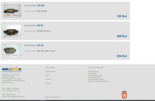

allein die Ankaufpreise von alten Katalysatoren variieren zwischen 102 und 220 €
Das ist allein der Edelmatallwert in dem Teil.
Das HJS Modell kostet 432,73 € und der Walker 347,46 € und das sind schon Onlinepreise.
Was soll ich dazu noch sagen gerade.
Kat-ankauf
