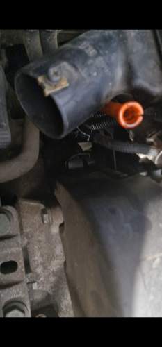

Hallo ich habe seit einiger Zeit bei meinem Golf 4 Starten Öl Verlust und wolte mal fragen ob mir da jemand sagen kan was es sein könnte ich habe den Golf 4 1.4
Probleme sind
Drehzahl schwanken
Öl Verlust
Und einige sagten mir es wäre die Zylinderkopf dichtung aber da frage ich mich wie das Öl bis zum Öl Messstab kommen kann Weill die komplette linke Motor Seite ist voller Öl und die Zylinderkopf dichtung ist ja in der Mitte des Motors verbaut aber das Öl ist ja bis oben und fängt ab dem Öl Filter an also der oben auf dem Motor ist und direkt darunter ist Öl nicht am Öl Filter Gehäuse sondern halt links drunter und jetzt meine Frage was könnte es sein
An alle schon mall danke Im Voraus
Da beginnt die Öl Spur bis nach unten

Vermutlich hast Du durch sehr viel Kurzstreckenbetrieb (ungünstigerweise: hintereinander ...) sehr viel Dreck und Kondenswasser im Kurbelgehäuse-ÖLABSCHEIDER;
-> Wenn Motor dann über Nacht bei großer Kälte steht (am schlechtesten, bei unter minus 7 Grad Celsius), friert das Wasser so fest zusammen, dass am nächsten Morgen, die Entstehende Motor-Hitze den Ölabscheider (dieser ist aus Kunststoff) NICHT schnell genug aufheizen kann, damit das Wasser verdunstet; -> der Überdruck im Kurbelgehäuse kann dann NICHT (oder nur sehr schlecht) abgebaut werden und über das Rohr vom Ölmess-Stab wird das Motoröl herausgedrückt !!!!!!
Ganz schlimm ist dann, wenn Du bei einer Warnung vom Öl-Warnlicht (es wird dann bereits Luft zu den Schmierstellen gepumpt ...), NICHT SOFORT den Motor aus machst! -> Wenn Du weiter fährst, stehst Du nach etwa 300 Metern mit festgefressener Kurbelwelle -> TOTALER MOTORSCHADEN !!!
Durch das sehr weiche Alu-Motorblock-Gehäuse bei den 1,4 Liter-Motoren, entsteht nach dem Motor-Abstellen bei Kälte, sehr viel Kondenswasser an den inneren Oberflächen vom Kurbelgehäuse. Nach einem Neustart, wird das Kondenswasser durch den Überdruck im Kurbelgehäuse sofort in den Ölabscheider befördert.
Bei normalem längerem Betrieb, verdunstet das Wasser und wird über den Schlauch noch oben, in das Motor-Luftansaugfilter-Gehäuse befördert. Zusammen mit dem Benzin-/Luft-Gemisch gelangt diese Feuchtigkeit in die Brennräume und wird dort mit verbrannt (trägt bei Standgas zur zusätzlichen Kühlung vom Zylinderkopf bei ...).
-> Wenn aber durch mehrere Kurzstrecken hintereinander, das Wasser im Ölabscheider immer mehr und mehr wird, und dann bei unter minus 6 bis 7 Grad Celsius der Motor über Nacht oder zig Stunden lang in dieser Kälte steht, friert das so fest zusammen, dass danach ein Auftauen NICHT SCHNELL GENUG ERFOLGEN KANN, nach einem Motor-Start !!!

Öl unter dem Auto ? auf der Straße ? mach mal Bilder damit man sieht was da alles am Motor verölt ist
Themenstarteram 23. März 2023 um 14:33
Bilder kann ich machen auf der Straße zum Glück nichts nur auf meinem Hof was aber alles wider weg ist
Themenstarteram 23. März 2023 um 14:35
Und das ganze bis nach unten
Screenshot-20230323-153409-gallery
Screenshot-20230323-153352-gallery
da sieht man zu wenig..bisschen mehr müsste man sehen....ist auf der Motorseite zum Fahrgastraum Öl ?
