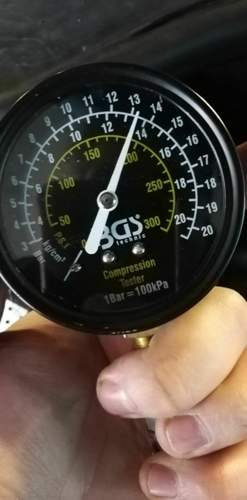

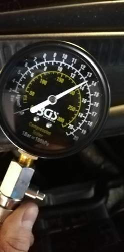

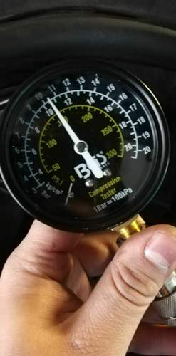

Hallo und zwar hatte ich schon so einen ähnlichen Beitrag bzw Thema gepostet aber den Fehler konnte ich immer noch nicht beseitigen
Golf 5 GTI BWA DSG
Wenn der Wagen 1 tag oder mehr steht und ich starte fängt er an zu ruckeln, stottern und geht aus
Da muss ich mindesten 3 mal starten damit er an bleibt
Beim ersten start wo er fast ausgehen wollte habe ich mit Gaspedal unterstützt damit er an bleibt aber Gaspedal funktioniert nicht also er nimmt kein gas
Nach 2 min läuft er normal
Habe von Kollegen mitbekommen das er wegen zu wenig kompression hat deswegen er beim Kaltstart ruckelt bzw paar mal ausgeht kann das sein
Kompressionswerte habe ich unten eingefügt bilder
Habe auch den Fehler P0300 und P0304
Bitte um eine Hilfe habe keine Lust mehr ne gti zu fahren wäre super wenn da einer hilft danke
Zylinder 1
Zylinder 2
Zylinder 3

Welcher Zylinder hat nur zwischen 10-11 Bar?

Kompression ist der Zylinder 2. Aber deswegen läuft er nicht unrund beim Start. Da muss die Kompression schon einiges drunter liegen.
P0300 sind Verbrennungsaussetzer. Ursachen können viele sein.
