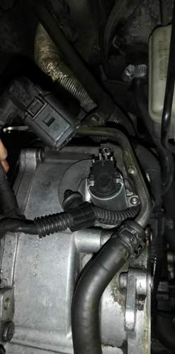

Hallo und zwar habe ich ein Großes Problem
Ich bin einfach ein Trottel da ich den Stecker vom steuerventil hin gemacht habe
Wollte den Becherstößel wechseln und habe den schei* Luftfilterkasten abgemacht und beim abmachen ist mir der Stecker gebogen und gebrochen
Die Metall pins waren nicht beschädigt
Jetzt kann der Wagen nicht über 4000u/min Drehzahl ist eingeschränkt und im Notlauf
Habe alles probiert es geht einfach nicht auto ruckelt ab und zu auch
P1531 wirft er gelöscht habe ich es auch kommt gleich wieder MKL ist beim ersten mal angegangen jetzt nicht mehr
Habe den Stecker wieder draufgesteckt
Aber Drehzahl ist eingeschränkt auf 4000u min
Ist der Nockenwellenversteller jetzt defekt oder was anderes bitte um Hilfe
Wurde vor 35tkm gewechselt
Fehler Code
Stecker

Defekt neuen kaufen einbauen reparieren wirst du ihn nicht können dazu sind die Kenntnisse nicht ausreichend

Lass es machen oder mach es selber ist kein großer Akt. Ich weiß jedoch nicht, ob das Gehäuse automatisch auch neu muss, ob das eine ganze Einheit ist oder nicht

Habe rumtelefoniert und Mann kann es einzeln kaufen
Empfehlst original VW Teil oder von Continental
Conti:89€
Vw:126€
Lohnt sich der Aufpreis
Mitn Aufpreis könnte ich mir nen neuen Satz zündkerzen kaufen ??

Nimm das günstigere.
Der Unterschied ist nur,daß sich das teure mt einem VW
Zeichen schmücken darf.
@Arnimon liegt schon richtig. Conti reicht da vollkommen aus.
Traust du dir das zu? Falls nicht, lass es machen, anstatt noch mehr kaputt zu machen.

Also glaub schon da ich den Becherstößel gewechselt habe kann ja nicht schwieriger sein oder
Ist nur mir 2 Schrauben befestigt
Und muss ich da was anlernen mit vcds oder irgendwelcher Art oder nur wechseln

Ich habe mal den alten probiert an den 2 pins anzustecken aber der hat immernoch keine Leistung ist es sicher der steuerventil
Will jetzt nicht das der komplette Einheit hin gemacht habe also gehäuse verstellen usw.
Den habe ich schon bestellt kommt erst Richtung mittag kann ichs abholen
Den conti natürlich

Wie du glaubst schon? Du musst es ja wohl wissen, ob du den gewechselt hast. Der Stößel lässt sich lösen, wenn die vordere und die hintere schraube gelöst ist. Da ist kein Meisterwerk allerdings ist es schwer und knifflig an die hintere Schraube ran zu kommen.

Habe es jetzt gewechselt es tackert noch schlimmer und man hört die Kette
Habt ihr tipps
Was tust du denn bitte da? Immer wenn du schraubst wird es noch schlimmer, das ist nicht böse gemeint, aber rühre nicht etwas an, wo du dir nicht sicher bist.
Du hast den Stößel gewechselt und er tackert oder wie?
Zur Hilfe - schau dir mal Mech2you 2.0 FSI an. Da erklärt er dir alles - fast baugleiche Motoren!

Nene habe nichts gemacht den stößel habe ich bis jetzt 3 mal gewechselt ohne probleme den habe ich jetzt gewechselt steuerventil nur hats sich nichts gebracht muss ich da was anlernen
Nein, da muss m.W.n nichts angelernt werden!
