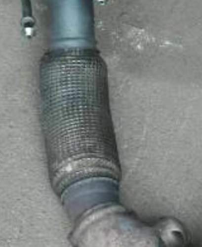

Was ist denn mit dem Turbo passiert?
Ich habe es auslesen lassen Schub Umluftventil war defekt hab es heute ausgetauscht da das Auto kaum voranging
Aber es hat sich nicht viel gebessert es zieht immer noch nicht wie 200ps und ich kenn mein Auto
Freund meinte vlt ist dein Turbo defekt :/
Wobei ich sagen muss das mein Auspuff undicht ist nach dem Krümmer rasselt es wenn ich Gas gebe
Könnte es vlt was damit zutun haben

Bisschen sehr vage Aussage deines Freundes.
Deswegen anzunehmen der Turbo sei defekt.
Das rasseln könnte tatsächlich auf die wahre Ursache
hinweisen.
Möglicherweise hat sich der Vorkateinsatz gelöst und
verstopft nun die Abgasanlage.

Da ist ein Blech das rasselt wenn ich Gas gebe mir fällt jetzt der Name nicht ein
Freund meinte es abgetrennt werden und ein neues muss geschweißt werden
Nabend habe vor kurzem mein kat neu machen lassen hatte auch das rasseln und power Verlust im kat selber hat sich alles gelöst und ist von innen gerissen
Ob mein kat kaputt ist keine Ahnung aber dieses Blech rasselt wenn ich Gas gebe das
Kommt
Vor dem kat
Das ist kein Blech sondern das Flexrohr.
Mein Vorschlag; Fehlerspeicher auslesen und das Protokoll hier posten
Abgasanlage abbauen und zumindest den Vorkat überprüfen ob
der noch intakt ist.

P0642 zeigt es mir an
