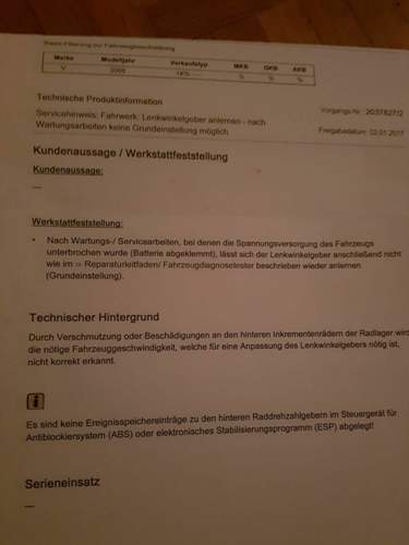

Ich habe folgendes Problem: Nach dem Wechsel der Batterie in meinem Golf 5 105PS TDI Bj. 2007, Km 165000, ging die Servolenkung sehr schwer. Die Instrumententafel zeigt ein gelbes Lenkrad und die ESP-Lampe.
Ein Auslesen mit VCDS ergibt 2 Fehler:
1. 02546 Lenkungsendanschlag 005 keine oder flasche Grundeinstellung
2. 00778 Geber für Lenkwinkel (G85) 000 --
Ich habe versucht, nach Anleitung für das Bremssystem MK60 die Grundeinstellung zu machen (Ross-Tech) "VW Golf (1K) Brake electronics (MK60)" und die "Steering Limit Stop Adaption". Das war jedoch ohne Erfolg.
Die Lampen bleiben an. Die Lenkung geht sehr schwer und in den Kurven fühlt es sich an, als würde man auf Eis fahren.
Jetzt meine Frage: Wenn VCDS im Block 004 beim Lenkwinkel-Geber (G85) immer konstant 0° anzeigt, die anderen Werte jedoch für Lenkwinkelgeschwindigkeit und die Motordrehzahl für den Lenkmotor angezeigt werden; ist dann der Geber G85 am Lenkrad defekt? Oder nicht richtig angelernt?

Wie im Bild zu sehen ist, ist der Wert des G85 immer (!) bei 0° (auch 44, Messwertblöcke 007), egal wie das Lenkrad steht.
Der Status steht bei Lenkwi k.Init. Die Sicherungen scheinen alle ok zu sein.
Die Servolenkung geht schwer.

Also ich habe jetzt eben ein neues G85 eingebaut. Es ändert sich nichts :-(
Die Anleitung direkt vom Rosstech-Wiki für MK60 habe ich befolgt.
Ich habe das Lenkrad gemäß Anleitung gedreht, bin auch paar Meter gefahren usw.
